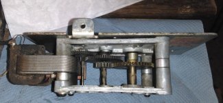

et le moteur :
Il ne tournait pas de manière vaillante. et puis des rivets laiton, ça peut s'enlever...
Nettoyage de tous les pignons, lubrification PTFE sec et puis mauvaise surprise au niveau de la poulie d'embrayage, elle était toute bouffée (DSL, pas eu le temps de faire une photo). Je l'ai passé au marbre, puis pointé les 2 inserts métalliques, percés pour enlever les anciens et à partir de clous trempés (pour béton), j'ai fait 2 nouveaux inserts.
Diamètre du clou : 1.9, diamètre du trou sur 5mm de prof : 2.0 puis 1.8 sur 3-4mm. léger biseautage de l'insert et hop, enfoncé de force, plus rien ne bouge.
