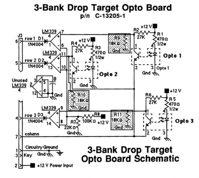

ça y est j'ai trouvé le problème c'est la cible du milieu qui n'ai pas détectée.
Il y a 2 série de cibles donc j'ai inversé les 2 cartes opto C-13205.
J'ai vérifié le circuit à priori ça doit être la cellule opto N°2 5490-10159 qui doit être cassée.
Mes questions:
- Est-ce que ça se trouve cette cellule opto (ref 5490-10159) et est-ce facile à changer?
- Vaut-il mieux changer la carte?
- Peut-on provisoirement coupler 2 cibles? Car pour l'instant vu qu'il ne voit jamais la 2 descendue elles ne remontent pas.
J'ai mesuré au multimètre, cible tombée ou debout j'ai toujours 4,67 V en sortie 4,5 et 6. Comment cela fonctionne?s01

Tu as les cellules optos sur RP ;)
vivi c'est cela
Lui aussi peut être en faut mais très souvent que l'opto
ça y est le problème est résolu.
J'ai trouvé une carte Opto C-13205 (NOS) sur eBay achetée en Australie...
Le jeu fonctionne bien et il n'y a plus qu'un BOING à l'allumage.
Je sais il affiche UU au lieu de OO, il me reste mon problème de Segment A à résoudre. RAHHHH
Bah tu sais il y avait qu'un LM339 à changer et l'opto ....
