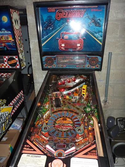

Voici ma derniere acquisition: un Getaway HSII, c'est mon second flipp apres mon Diner.
C'est une version2 (Diamond Plate) que j'ai pas eu trop cher.
Voici les photos:
Le plateau:

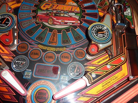

Il est bien sale, apparemment il y a juste un mylar entre les bumpers, je viens de faire un test au Red Devil, il redevient tout propre sans effort. Quelque decals ont un peu morfle mais rien de bien grave a rattraper, quand je le restaureraus, je changerai quelques decal, nettoieraies le plateau, enleverai le petit bout de mylar.

La caisse a un peu morfle mais c'est rattrapable, elle est par contre decoloree (comme l'aprom) mais il y a pire. Le topper est present et fonctionnel.
J'ai un ou 2 soucis potentiels a investiguer mais rien de bien mechant. J'ai evite le pire: les piles avait commence a couler mais uniquement sur son support, j'ai gratte un peu et installer de nouvelles piles en attendant de faire un deport.

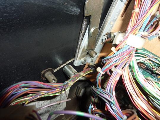

Et bien en fait il y a 2 plots dans la caisse dans lesquelles le mecanisme de rotation du plateau vien se clipser (l'espece de bras avec le ressort) apres avoir tirer horizontalement le plateau puis je peux lever le plateau et le mettre a la verticale.
Ce que je ne comprends pas c'est que j'ai une seconde paire de ces plots (qui servent a la rotation du plateau) plus en avant et que je ne sais pas a quoi cela sert. Je vais faire un photo pour illustrer cette question.
Oui j'aimerai voir pour te comprendre ;)
Voila la photo:
Le systeme de rotation du plateau (le bras avec le ressort) est clipse sur un plot (mais c'est pas evident a tomber dessus quand je tire le plateau et que je commence a le soulever).
Sur le photo on voit un deuxieme plot juste devant le premier.
Je mes sers correctement du systeme ou j'ai rate un truc ?
Merci d'avance,
Il est au bon endroit à ce que je vois.
Belle colle ce second plot. ....
Le second plot sert à ce que j'ai vu, une fois que l'on descend le plateau pour ouvrir le système et ainsi pouvoir coulisser ;)
Ce que je pensais mais il n'est pas du tout frotté ou usé.
Comme s'il était mal positionné .
Ah ok, ce cou-ci j'ai compris, si si apparemment il sert bien a ouvrir le bras quand je baisse le plateau.
