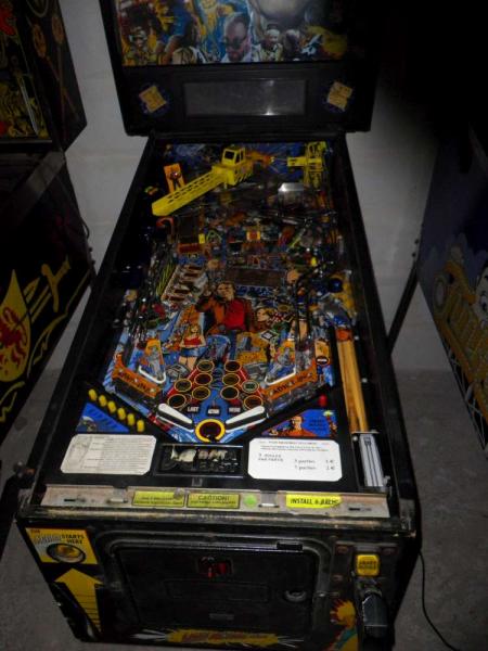

Ca y est mon premier DOT est la, un Last Action Hero :lol: acheté a un membre du forum que je remercie au passage ;)
C'est tout beau mais y'a pas mal de boulot !!! Voici en images :

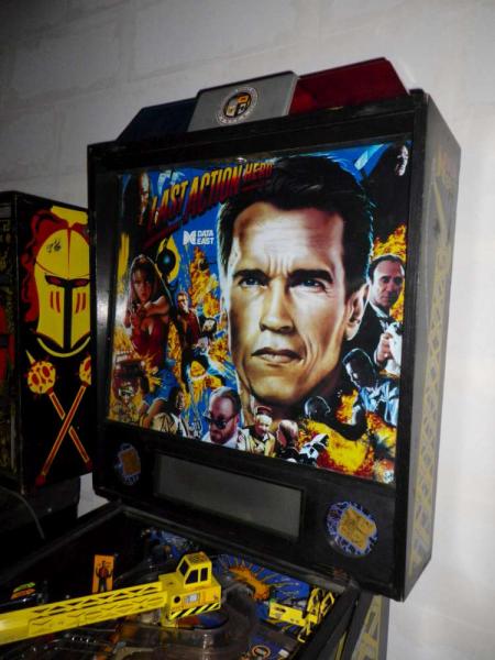

Fronton Nickel chrome !!!

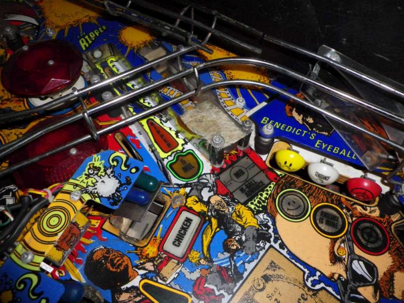

Ici un plastique rafistolé avec de la fibre de verre et résine:

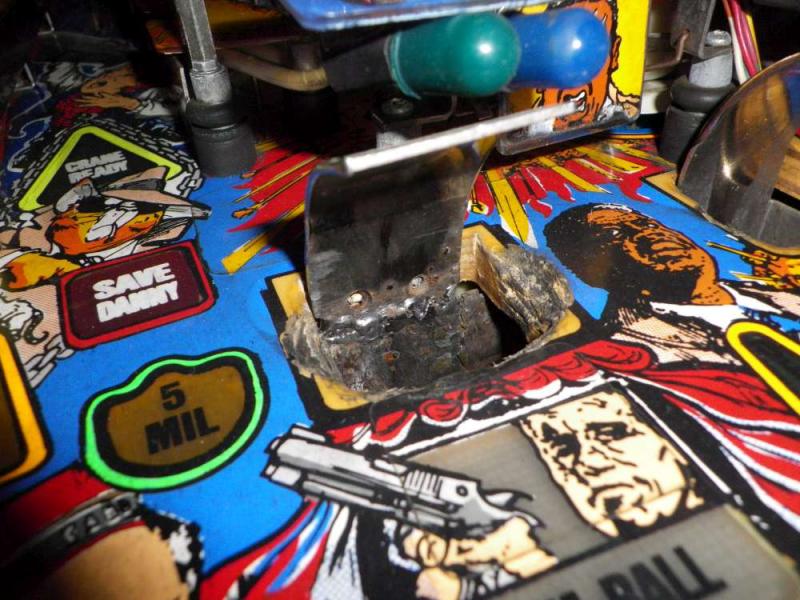

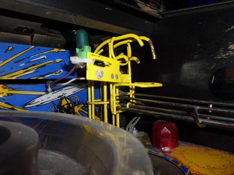

Ici l’éjecteur a du pété et a été ressoudé vulgairement Oo :

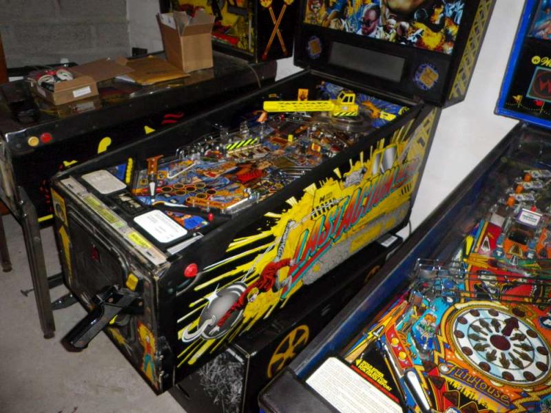

Après un bon nettoyage un petit coup de peinture jaune s'impose :

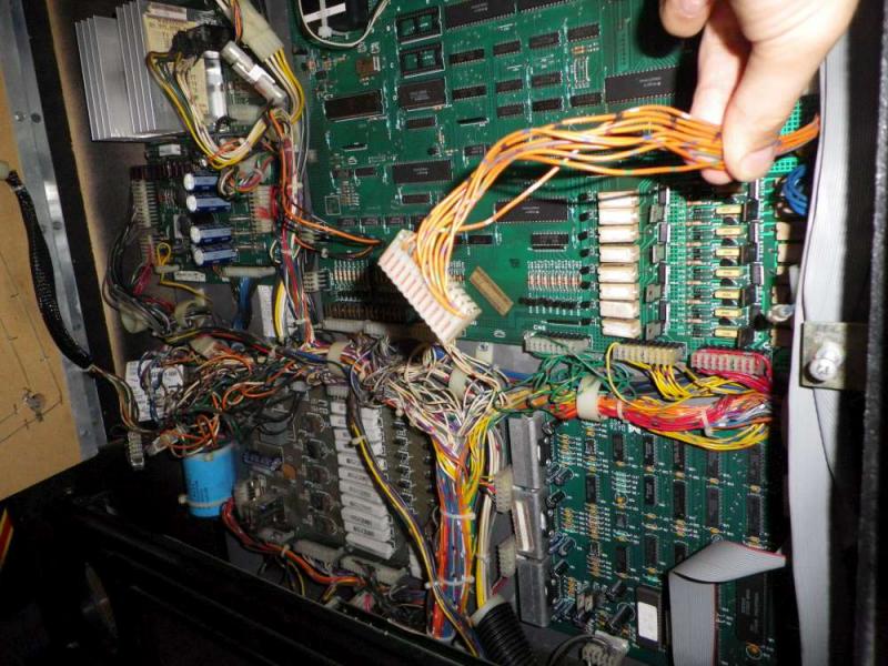

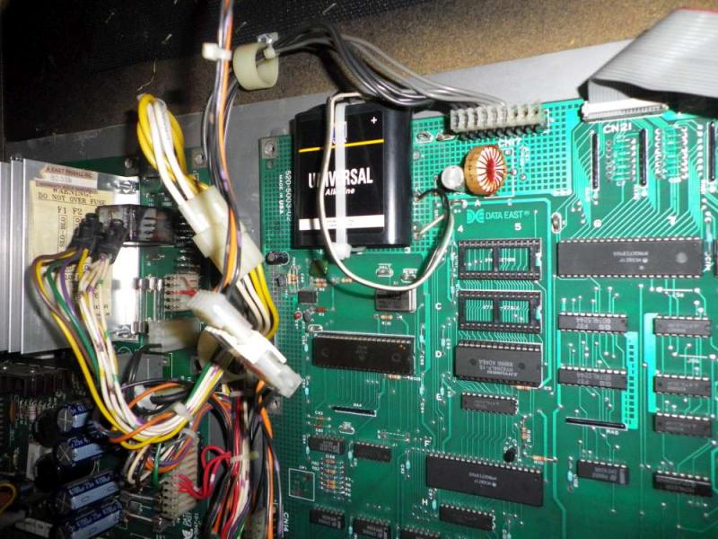

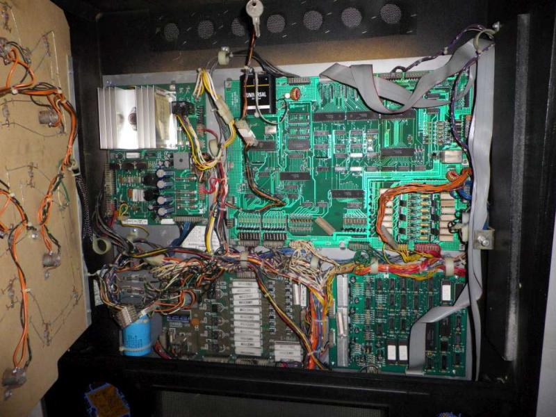

Niveau fronton il manque les Eeprom de jeux ! Y'en a 2, si vous remarquez autres chose n’hésitez pas !

Une seule Eprom sur ce jeu ;) en C5
Refaire la connectique des GI sur l'alimentation et les fils afin de bénéficier du clignotement des lampes fixes
Voilà ce que j'ai pu voir
