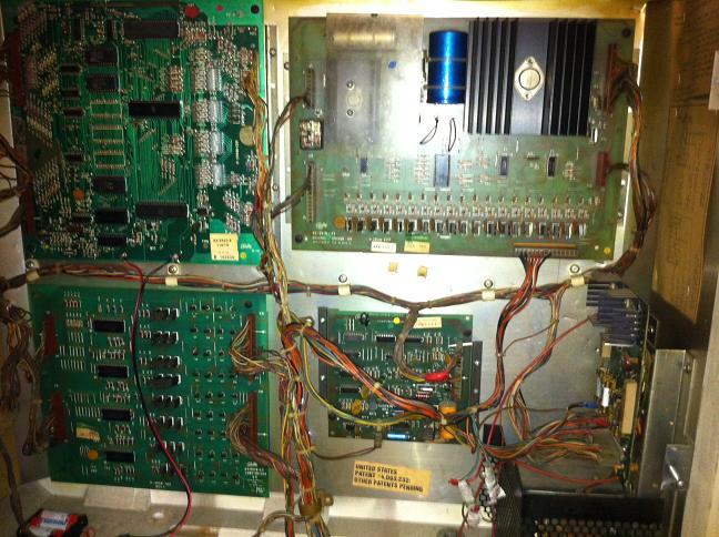

Bon bah voila, un nouveau problème sur mon Kiss. Décidément je passe plus de temps à le bidouiller qu'à le jouer ce flip, il va finir par dégager, j'aurais la place pour mettre un Funhouse.
Bon en attendant ce soir je joue nickel, et au milieu de la partie tout bloque, les afficheurs, les bobines, les switchs, plus rien ne répond.
J'essaye de relancer une partie et non, tout figé.
J’éteins et redémarre, et la le flip s'allume (éclairage général), les afficheurs clignotent une fois avec le double 00 (quand on l'allume ils affichent tous un double 00 l’espace d'une seconde, s'éteignent, puis se rallument quand le flip se lance avec la petite musique qui va avec), s'éteignent et la ça coince, ça ne boote pas.
J'ai testé les fusibles, compris celui sous le plateau, c'est ok.
Au niveau de la diode, j'ai 6 clignotement (1/espace/5) au lieu de 7, et voila.
Je dois faire quoi ensuite ?
(et voila le moment que je redoutais, la panne qui fais que la grosse buse que je suis va devoir tester, jusqu'ici les connectiques, les soudures ça allait mais la...)
Par avance merci.
Il te manque le 43 V
Le fusible du 43 ou l'alimentation 43 est en défaut

Sans doute une bobine en court circuit ou un défaut et tu as fait sauter un transistor
Alors pour commencer tu vas démarrer le jeu sans mettre les deux gros et long connecteurs de la carte driver, soit celui du bas à droite et celui du bas gauche (vertical)
Normalement tu n'as pas de soucis pour démarrer
Après tu mets que celui de gauche, tu retrouveras les batteurs et aussi quelques fonctions
Puis il faudra vérifier les bobines, et voir laquelle est commandée de suite
Quand tu parles de carte Driver, tu parles de la Solenoid Driver en haut à droite je suppose ?
Il n'y a pas 2 grands connecteurs bas verticaux dessus, c'est sur la lamp driver qu'il y a ça. J'ai essayé de débrancher le vertical de gauche l'horizontal bas de la solenoid driver mais j'ai cramé le fusible.
Si tu peux m'indiquer précisément lesquels je dois débrancher stp.

Ok, donc c'est ce que j'ai fait, j'ai débranché les 2 connecteurs bas, et le fusible 5A a cramé quand même.

J'ai d'ailleurs essayé de débrancher tous les connecteurs de la solenoid driver et le fusible crame dès le démarrage.
Bon David j'ai continué à tester, j'ai d'abord decablé la cible que je venais de réparer, bien entendu ça ne change rien.
Ensuite j'ai tout débranché, en fait il suffit que sur l'ensemble des cartes et des connexions il n'y ai que le connecteur J2 de la carte de redressement qui soit branché pour que saute le fusible.
Voilà j'espère que ca pourra t'orienter.
Pont à diode sur l'alim HS, vu ce que tu m'as dit ce matin, seule l'alim de branchée et cela grille --> alim pdd HS

J'ai remonté l'ensemble venu de chez RP, rebranché les J1 et J3, j'ai bien mes 7 clignotements, et ça boote bien. J'ai pas encore terminé, et j'ai une question pour ça avant de finir, mais pour la réparation c'est du tout bon.
Merci David.
Je voulais dire rebranché les J2 et J3.
Ca y est, je suis OK (j’avais quelques soudures à refaire sous le plateau), mon Kiss est de nouveau tout fonctionnel. Ca fait plaisir.
