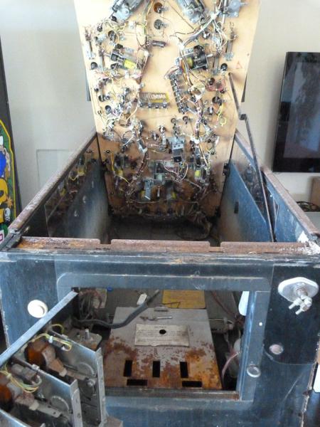

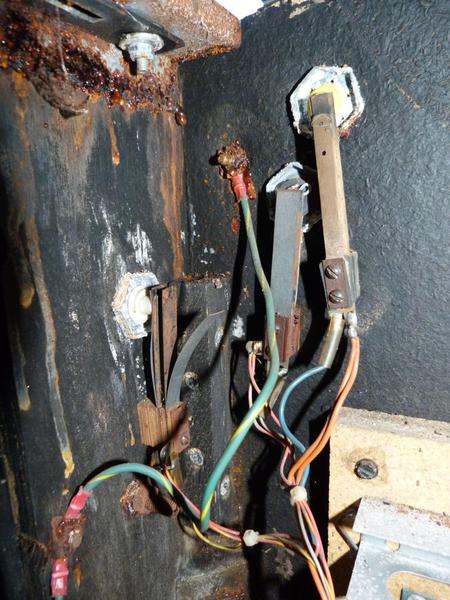

effectivement tu as du boulot en perspective !
La rouille a bien fait son oeuvre, la vache !

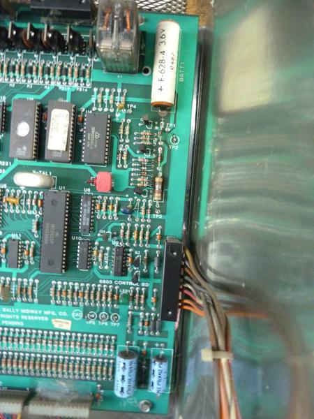

Salut j ai pris les tensions
Quand pensez vous?
TP1 5.1
TP2 200
TP3 226
TP4 38
TP5 5
TP6 10.1
TP7 10.1
TP8 6
TP9 6.17
Sur la carte son il me semble que j ai 6 flash un arret puis 2 flash ensuite plus rien
Pour les tensions cela semble bon

Pour la carte sons, rien a voir avec les flash, le convertisseur Numérique / Analogique ne changera pas le nombre de flash
Je t'ai conseillé ce qu'il fallait faire, le remplacer.
