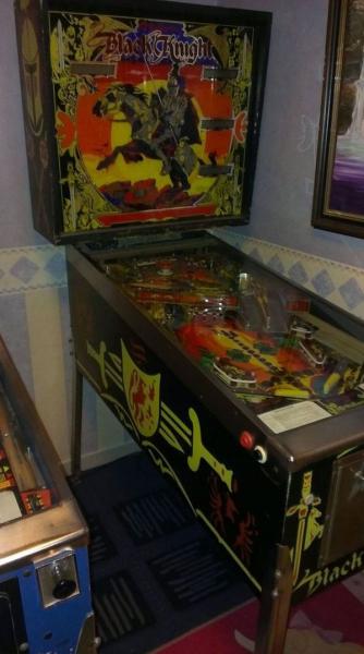

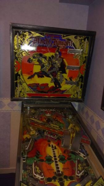

Bonjour à tout le monde...
Après 30 ans de bons et loyaux services, mon Bronco mécanique s'est vu adjoindre un petit frère...
Un Black Knight 80...
Pas mal de boulot à faire dessus d'un point de vue esthétique...

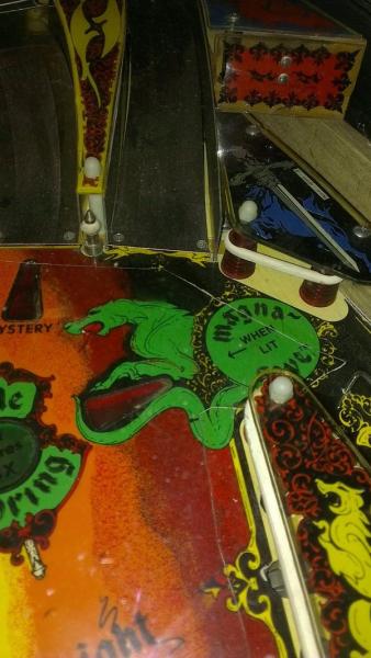

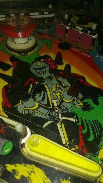

Et sinon, pour l'esthétique :
- retouches peintures sur le plateau (pas beaucoup, il est en bon état je trouve)
- Enlever le vénilia HORRIBLE posé nawak et très certainement, vitrification plateau
- retouches côtés de la caisse et repeindre l'arrière
- poncer toute la ferraille partout ou la rouille s'est invitée et mettre du frameto partout
- polisher tous les chromes
- et... si l'occasion se présente... changer la backglass par un translite (si j'arrive à dégoter ça un jour)... La backglass, bien que vernie et retouchée, n'est vraiment pas terrible... Mais bon, faute de mieux, je ferai avec...

J’espère pour toi que le mylar soit mal posé mais découpé avant ou mode bûcheron au cutter?
Si cutter bonne chance...
J'ai pas trop vérifié... Sinon, effectivement, retouches en vue ! Bon, de toutes façons, j'ai en tête de le vitrifier au beaux jours, quand toutes les pannes seront résolues ;)

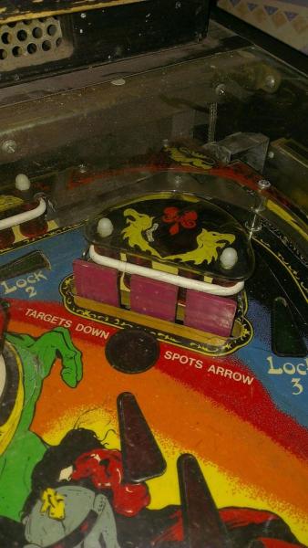

J'ai démonté les connecteurs, brossé les pins mâles au papier de verre et il semblerait que ça fonctionne beaucoup mieux... Par contre, toujours des problèmes sur mes cibles... Un coup, il les détecte, un coup non... J'essaierai un nettoyage des contacts de cibles, voir si ça va mieux...
