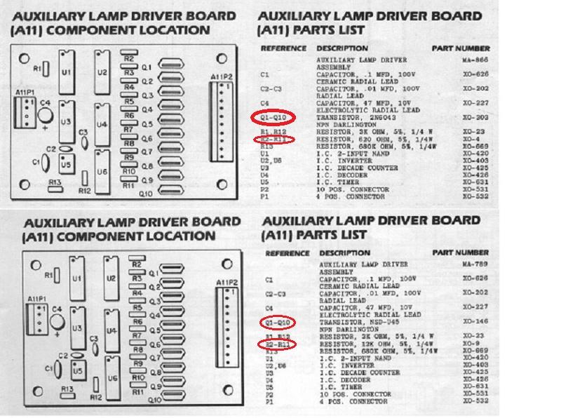

La carte clignotante MA866 est absente de mon monté carlo
David m'as dit qu'on pouvais modifier une MA729 car seule une résistance pour la vitesse importais
quel est la resistance a changé sachant que les 2 seules difference entre ces carte sont les resistance et les transistors
merci d'avance
R13 change suivant les jeux
Regarde dans le manuel ;)
