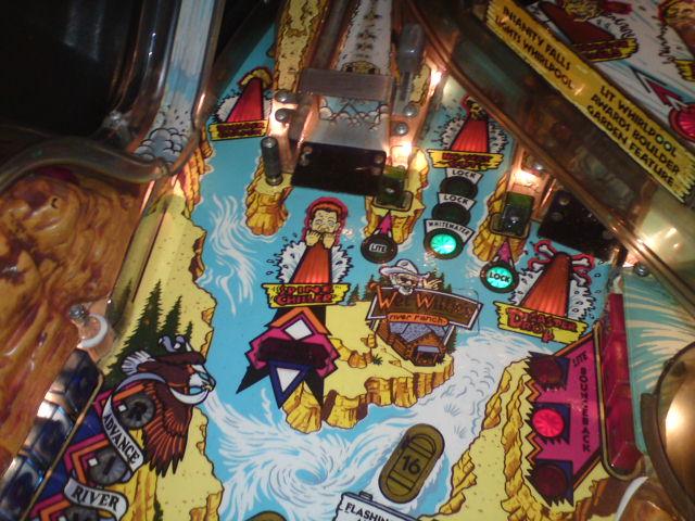

Ensuite, le plateau haut gauche :

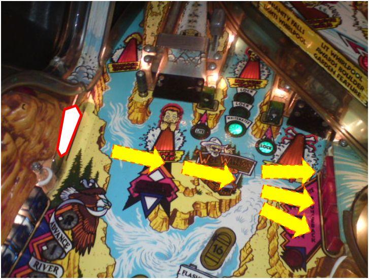

Le projet :

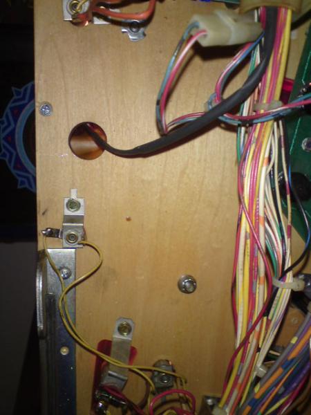

L'emplacement arrière, à priori suffisant pour y loger un ensemble batteur. peut-être même qu'il y aurait moyen de réutiliser le trou existant pour passer un batteur petit modèle, ce qui permettrait de faire marche arrière au cas où :

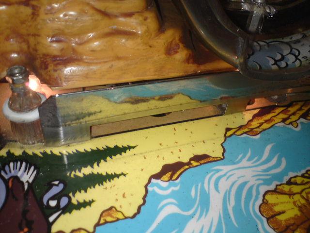

La tôle inox à modifier pour inserer le nouveau batteur

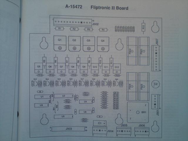

La carte fliptronic, dont j'ai l'impression qu'elle a été pensé pour piloter 4 batteurs

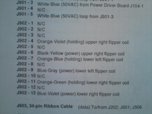

Le connecteur J 902, dont je pense que les bornes 1 et 3 commande un autre batteur

Car oui, le seul interêt de ce 4 ème batteur, c'est les 3 cibles du bounceback.
Ce qu'il faut savoir, c'est que ces trois cibles sont des éléments essentiel au jeu.
Elles permettent 2 choses :
1) Activation du bounceback lorsque les 3 cibles sont touchées => Hyper important pour éviter de perdre la bille qui va ds le couloir gauche très très facilement. De +, une fois qu'il a servi, le bounceback est à l'arrêt jusqu'à la prochaine activation via les 3 cibles...
2) Si le bounceback est "armé", alors le lot pour avoir touché les 3 cibles est la validation d'un des parcours necessaire à l'obtention de "l'advance raft", hyper important pour avancer lorsque l'on est bloqué parce qu'on arrive pas à faire telle ou telle rampe!!!
Donc, si ces 3 cibles avaient un interêt mineur, la modif ne vaudrait pas le coup. Comme elle conditionne une partie importante du jeu, alors la possibilité de les viser avec un autre batteur rend cette option interressante.
Pierrot, j'ai oublié, il est très difficile de viser ces cibles avec le batteur gauche, quasi impossible d'arriver à maitriser quoique ce soit (pour moi en tout cas), c'est du hasard presque, alors qu'avec la modif, là, on est vraiment "acteur" de l'obtention.
Pour la carte fliptronic oui elle est faite pour 4 batteurs parce que c'est une carte universelle quelque soit le modèle, à voir si tu as bien 2 contacts sur le bouton gauche.

Si le soft n'a pas été pensé, le 4 eme ne risque pas de marcher !
Il faudrait vérifier cela en test du soft avec la carte fliptro
Bon, pour le moment, je mets la modif sur la touche.
Je vais déjà terminer la restauration, on verra ensuite.
J'ai vérifié avec un jeu 3 batteurs et jeu 4 batteurs
La fliptro n'est pas gérée correctement !
