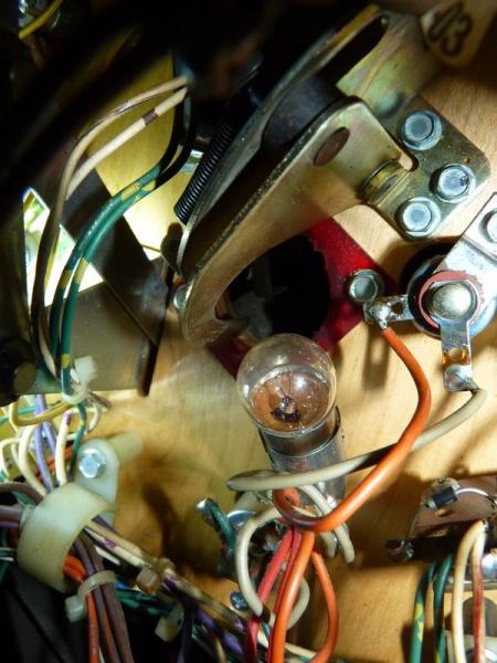

voila, je n'arrive pas a faire marcher le multibille sur le pinbot
je me suis aperçu que les 2 fonds en plastique des éjecteurs qui sont dans la tête était cassées
je les ai changé, mais cela ne marche toujours pas
je ne connais pas le mode test sur les williams mais j'ai trouvé un post qui expliquait le démarrage mais j'aurais besoin d'un petit coup de pouce pour la suite car l'anglais et moi...!!! marrto
j'ai réussi à a peu près tout tester et a un moment s'affiche 3 choses
hiscore reset 08
ramp down 44
outhole 16
je présume que ce sont 3 choses qui ne fonctionnent pas sur ce flipper ?
et est ce que vous les connaissez ?
merci
Ramp Down --> contact µSwitch qui sur le levier, indique que la rampe est en position basse
Outhole, le contact de fin de "bille", soit le premier en dessous des batteur à vérifier
Je comprends pas le HGT Reset, tu as le bouton de bloqué au niveau de la porte de monnayeur ?
le bouton du reset est dessoudé en dessous, c'est nickel
par contre je ne comprend pas pour les contacts
le contact se fait bien, mais quand je test avant la diode
cela veut dire que la diode est grillée ou je m'y prend mal pour les contrôler
ou il faut contrôler sous tension ???
merci David
Si tu testes le contact en mode continuité avec la diode en série, cela ne marche pas
Il faut te mettre en test diode alors
Mais dans le menu de test, sont ils bien lus?
