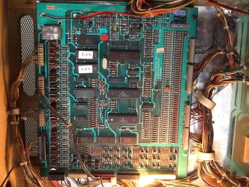

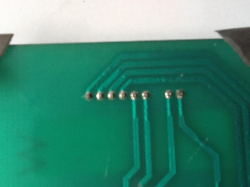

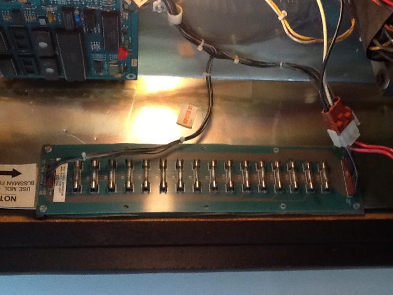

Tu devrais nous montrer l'état des cartes du fronton surtout celle pour les fusibles.
Oki
Regarde sous la carte fusibles, démonte là
Vois les soudures en bas et en haut sur les deux connecteurs
Souvent le merdier là
AU besoin fait des photos en mode macro des deux zones là
Je te dirais mais je suis plus que convaincu qu'il y aura le souci de soudures craquelées !

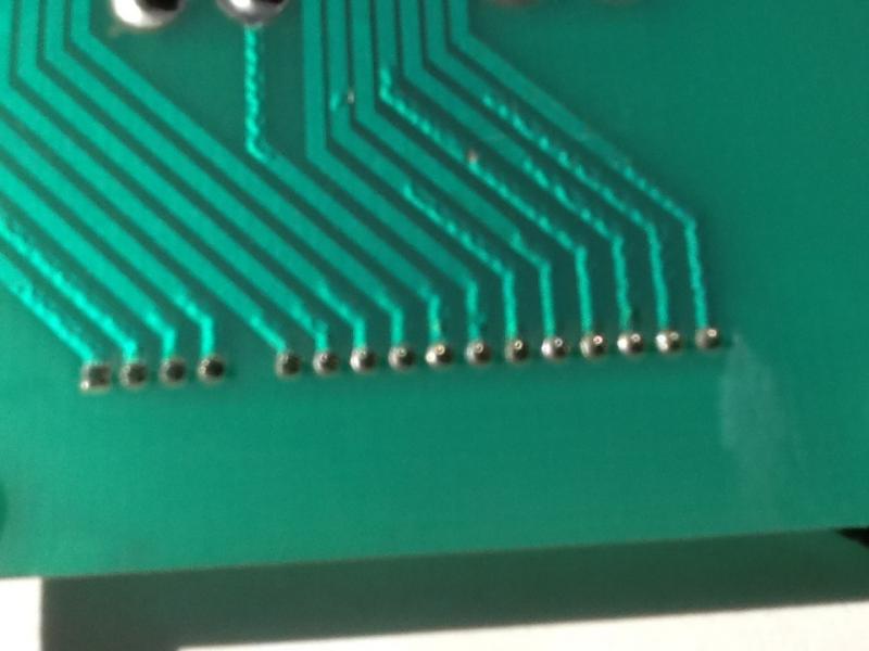

Voici les photos de la carte à fusible j'ai rien vu de suspect
Désolé mais je ne vois pas grand chose
C'est flou
Il faut mettre en MACRO, petite fleur sur ton APN
Mais cependant j'arrive à deviner que les broches de gauche sont dessoudées
Il faut adapter les images.
Voir seconde discussion, épinglée au forum flipperfrance.
J'ai ressouder comme me l avait dit David mais. Pas de changement j'ai bien une tension qui arrive au bouton du flipper mais au niveau de la bobine rien
