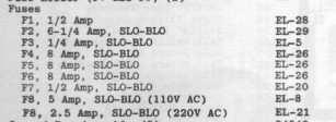

première vérification les fusibles , apparemment fusibles F2 HS les autres intacts
D'ailleurs je comprend pas c'est 1/4 Amp ou 4 Amp ?

Je vais commencer par te dire que c'est des 1/4 AMP ...donc des 0,25 AMP...

Pour le fusible 1/4 OUI
Mais mettre un 1/4 ne tiendra jamais (norme EU versus norme US)
Faudra au mini 0.5 Amp

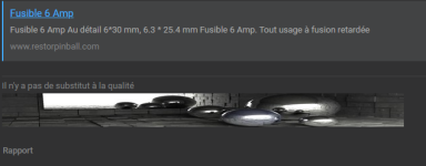

Pour les fusibles...il te faut des fusions retardé ... slow blob uniquement... sinon ça foire tout le temps...

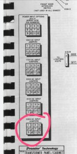

Regarde si tu es bien broché au niveau de la planche de fond comme suit...Screenshot_20211224-120518_1.jpg
Fiabilise tes masses comme il est préconisé par David sur un des ses articles... rubrique article GTB ...etc...etc...a toi de le trouver...tu en trouveras plein d'autres intéressant d'ailleurs...

Que venez vous faire avec 0.25 Amp les gars
C'est F3 le 0.25
F2 = 6.25 Amp, soit un 6 que je vends sur la boutique (6.3 en réalité)

En effet je n'ai pas tenu compte du 6 avant c'est donc bien F2 6-1/4 Amp SLO BLO donc 6.25Amp
