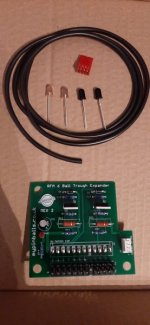

Mais autant commencer par ajouter les 6 billes pour cela je dois commander son kit qui se compose d'une carte d'extension et des optos à ajouter.
La carte d'extension se place sur le connecteur de la carte de gestion des optos et on rebranche le connecteur sur cette nouvelle carte.

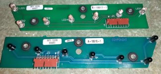

Voici les cartes de support des optos d'origine :
Comme vous pouvez le voir, il y a les emplacements qui étaient prévus pour 2 autres optos mais qui n'ont pas été montés.

Quelques vues précises (dessus dessous etc etc) de la carte d'extension 6 billes, quels composants, plan de câblage fourni ?
Je ne l'ai pas trouvée sur le site.

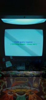

Une precision pour la mise à jour, avec le soft il faut un cable rs232/usb avec un chipset spécifique. (PL2303) - vous pouvez aussi faire la mise à jour avec le soft de williams de l'époque et un PC avec un port serie...
Apres avoir inseré le code de la licence, on place la mise à jour dans un dossier spécifique (précisé dans les paramètres) (peut etre que vous aurez besoin de relancer le soft pour que la liste se mette a jour...)

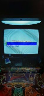

et on se connecte au flipper :

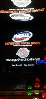

c'est parti et en moins de 10 min (on est sur le port serie hein :) la mise a jour se fait sans problème !

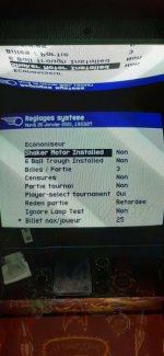

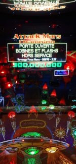

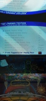

On a maintenant de nouvelles options dans le menu : (une spéciale pour David a été ajoutée pour la gestion des LEDs)
Ensuite n'oubliez pas d'ajouter les 2 billes supplémentaires pour pouvoir profiter du mode 6 billes marto
J'ai pas encore pu tester le multibille mais je sens qu'on va bien rigoler avec l'happy hour ! picollo
Je remercie Jim de Mypinballs pour cette mise à jour qui redonne un petit coup de jeune et du fun à ce flipper !
