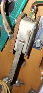

Bonjour à tous je cherche un switch pour un spinner (system 11 Sword of fury).pas trouvé chez le boss.
J'ai pas la version complète ainsi
Chose que je pense que tu ne trouveras guère .... (je ne connais pas tout le monde mais ceci je n'ai encore vu ailleurs)
Tu peux par contre :
Prendre cela
Tu coupes l'excédent à la pince coupante
Tu fais un trou
Tu soudes et OUALA tout réglé en deux trous trois mouvements
Prendre cela
Tu fais un trou
