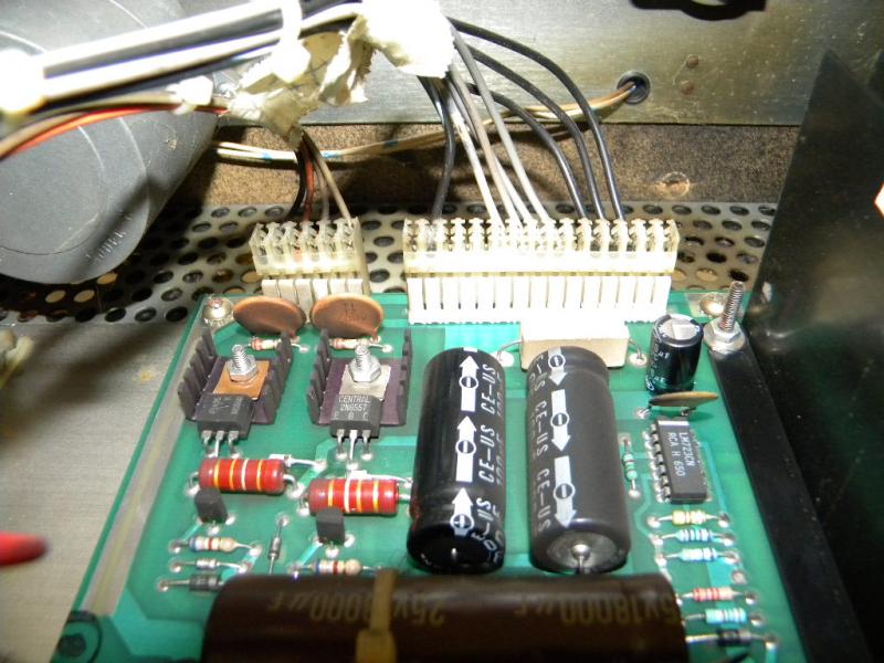

j'aimerai savoir comment testé les tensions d'une alim de williams SYS11A ?

tout simplement savoir ou me brancher sur la carte ?
j'ai trouvé un -12.3V et un 14.3v mais les autres ?????je sais pas faire !
Le grand connecteur du haut tu as des fils gris et noir
le noir c'est la masse
Le gris le +5V
A gauche le petit connecteur tu as le +100, -100 V et aussi dessus le +5V et la masse ;)
ou la ! 8 fils sur la grande connectique et 4 sur la petite !
euh je sens que je vais faire des conneries !
c bon j'ai trouvé sur le manuel !
alors +5V =>ok
+12V=>ok
-12V =>-14.3 ??
+100V => ok
-100V => ok
Impeccable tout cela ;)
