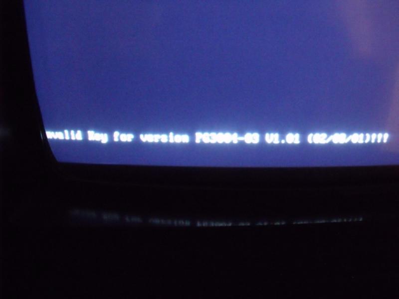

bonjour j ai acheté un megatouch xl
quand je l'ai reçu il marchait pendant 30 mn et key invlid
je le redémarais est il repartait
mais plus rien
me marque toujour key invalid for version

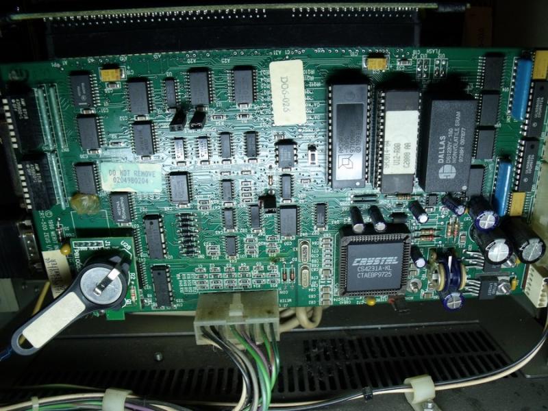

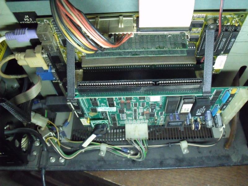

Il faille que tu ouvres le jeu
Souvent Invalid Key est simplement un mauvais contact de la clef Dallas sur le circuit imprimé, ou support, ou alors connecteur

Montre voir en photo le type de clef
Si c'est genre pile au lithium avec une languette, alors le support est mauvais aussi, foireux des fois
J'ai eu le cas sur le dernier Max que j'ai refait
Faudrait d'ailleurs que je le présente celui là
Totalement atypique
OUi bien c'est ce genre de clef qui m'a donné du fil a retordre
Mauvaise connectique du support de la clef et sales contacts sur le support genre pile CR3020 (là ou tu la glisse dedans)
