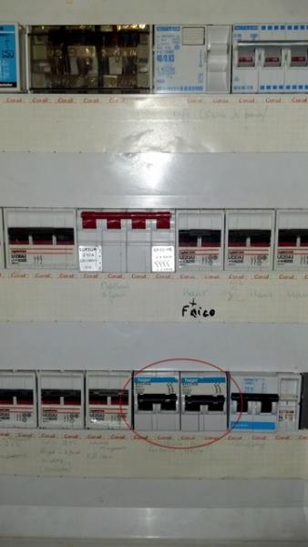

Salut tout le monde, voila, encore une fois ca a sauté, un electricien vient demain, mais d'apres la proprietaire il as pas l'air trop malin ...
Il est a peine arriver tanto (j'etais pas la) qu'il as dit, boah c'est un appareil qui déconne en haut, n'as rien regarder rien démonter ... rien tester... Bien evidement on lui a refuser d'entrer chez moi en mon absence, ce qui est normal.
Il revient demain a 09h00 ... au revoir la grace mat du samedi.
Je dois lui demander quelque chose ? ou signaler un truc ?
sinon voila la photo du tableau, j'ai entouré en rouge les deux circuits différents sur lesquels sont branchés les flippers, c'est toujours ceux la qui sautent mais dessus il y as lampes et prises deja ...
Ensuite, c'est le RBION qui as fait sauté; lui qui ne l'avait jamais fait, donc mes jeux n'ont pas de problemes point a la ligne.
ET Quand j'ai voulu le remonter j'ai eu droit a un mini feu d'artifice ... youpi, c'est rassurant...
j'ai quand meme du attendre 2min avant de pouvoir le remonter sans avoir d'explosions.

On ne voit pas les références sur tes disjoncteurs .....
