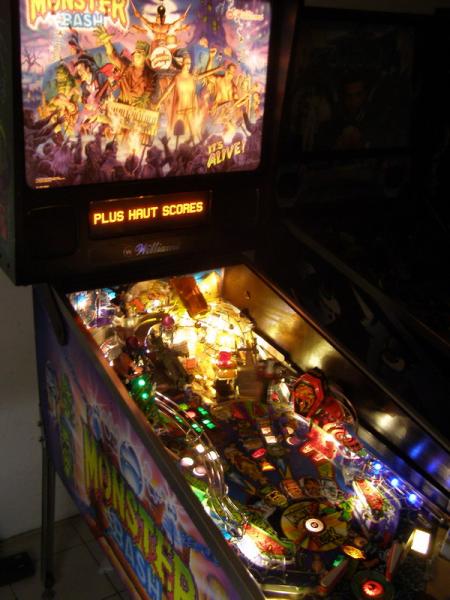

Et voilà l'engin presque fini ! sup.
Les leds à tonton Crrispy sont pas dégueus, quand meme !
