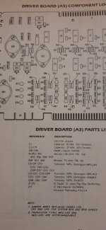

Tu ferais pas erreur avec la 9.1 Ohm sur la driver Gottlieb
Si oui cela se remplace par une 10 Ohm 2W dispo bien évidement sinon comment je dépannerai cela :D

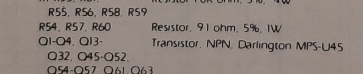

Pour la resistance 91 ohms on m'aurait menti ??? Voici la doc du genesis que je retape pour un ami (R54)
j'ai regardé du coup sur la doc du PP c'est 9.1 ohms !!
Du coup il manque rien sur RP???

On voit rien sur l'image ci dessus, voici le detail de la doc du genesis20201018_220214.jpg
9.1 Ohm
Et ça je l'ai dit déjà de nombreuses fois au forum et pis dans mes articles
OUI il y a erreur
MAIS MAIS le scan est mauvais, car sur le manouel d'origine il y a un merdique petit point entre
