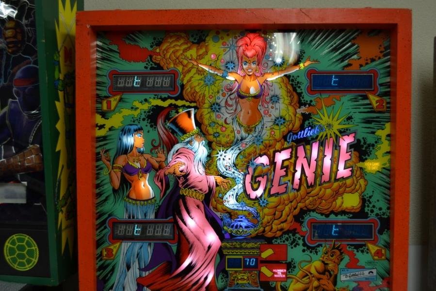

bonjour
sur mon génie j ai remplacé butée foureau butée et contact sur les 4 bobines
il y a 23,5 V en DC sur les 4
- après multiple réglages des contacts ,rien a faire les flips sont mou hormis le 2éme a droite
qui me semble correct
-de plus a l'allumage du flip l'afficheur indique un 3 a l envers
-et ne mémorise pas les scores, les piles sont neuve
-le bouton blanc test sur la porte quelle sont ces réglages ?
-11 et 12 les afficheurs ok ,mais pour le reste de 1 a 10 ?
je n ai pas de doc sur ce flipper,merci pour vos réponse et joint 3 photos
