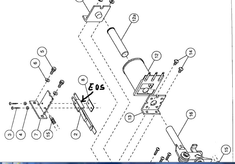

j ai bien situé l'eos grâce à la photo, est ce que je peut l échanger avec celui du batteur gauche ? comme ça si le gauche présente les memes symptomes je suis sur que le problème vient de là ...
Bonjour Tu peut toujours le faire mais je ne suis pas partisan de ce procédé .Puisqu'il y a un moment que tu ne te sert pas de ta machine tu n'es plus a 3 jours près .Commence par regarder comme te l'a indiqué Rom si c'est un problème de rémanence et ensuite commande tes pièces et changes les. Je serais assez enclin a changer la bobine et le fourreau par la même occasion .Tiens nous au courant.
