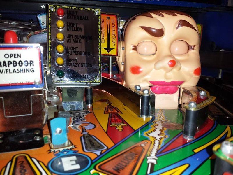

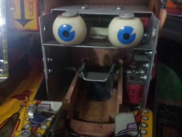

Petit surprise hier, ne voyant pas les paupieres, je demonte donc la tete de Rudy, et la pas de paupieres que les bobines.
Si quelqu'un connait exactement les pieces qui manquent, j'ai bien vu des photos, mais quelques avis supplementaires sont les bienvenus.
Ah oui
Plongeur, et paupières absente.
Ce sera dans ma prochaine commande PPS tout cela.
Il sera bon que tu compares cela sur une discussion qu'il y a eu lieu, il y a peu.

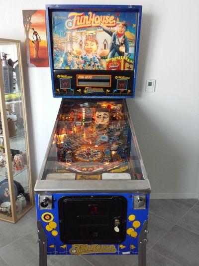

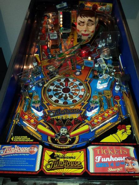

Des nouvelles de mon Funhouse, et puis c'est surtout un plaisir de vous le montrer comme il est enfin fonctionnel a 100% avec quelques corrections esthetiques.
Il est pas beau avec son nouveau gloss de chez l'oreal (parce qu'il le vaut bien) xD
Petite vue d'ensemble, j'ai mit des leds bleues dans les star post transparent sa bichemoute, dommage on voit pas trop sur la photo.
Aller aller c'est pas tout faut finir ce Count down maintenant, demain un Phoenix qui arrive ;)
