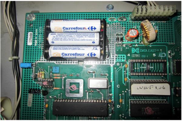

salut a tous
Mon flipper royal rumble me fait des siennes
A chaque démarrages, je dois le remettre en free play et les scores se remet a zéro alors je voulais savoir quel pouvait être la cause de ce problème .
merci d'avance pour vos réponses.
Change t'es piles et met autre chose que du carrefour ou lidl...
ca c'est sur mais des bonnes piles de marque
il vaut bien ca ton flipp :lol:
Non les piles sont pas merdiques !
Carrefour les sous traite par une grande marque
Soit tu as vu au point de test Vbatt, notifié B+, juste à droite du coupleur à piles, si tu as +4.7 V flipper éteint ?
A tous les coups une pile ne touche pas le contact du coupleur à piles !
