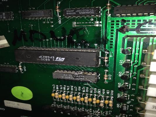

Salut à tous,

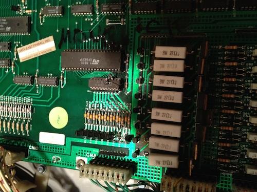

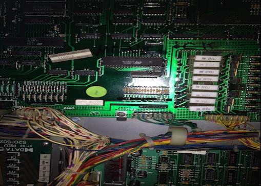

j'ai acheté hier ce flip, en toute connaissance de cause, j'ai ouvert le fronton, dessous de plateau etc....et j'ai vu des soudures à 2 balles sur la cpu... débil
le plateau est magnifique, la backglass aussi, ainsi que la caisse, donc je l'ai acheté en sachant ce que vous allez voir en photos...... marrto
j'ai constaté par rapport à d'autres data east que la lumière est un peu (voir beaucoup) moins "pêchue", est-ce normal ?
les slingshot n'ont pas une sensibilité qui débordent vivi donc comment les boostés ?

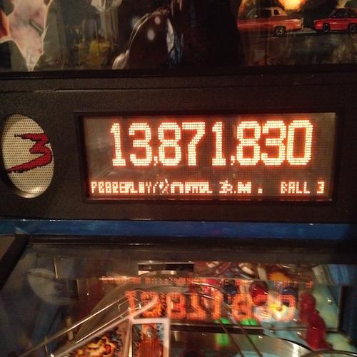

le dot a un petit soucis mais qui ne gêne en rien le jeu....
bref, comme je veux devenir nickel avec tous mes flips, je veux vos lumières (bien pêchues, celles-là abu1) pour me dire quoi faire ou changer
bon visionnage ;)
et on ne se moque pas :lol: des débutants
merci
Laurent
Pour le dot, il est fort possible que ce soit l'eprom du dot, j'ai déjà eu le même cas, mais avant il faut vérifier les nappes.
pareil pour l eprom j ai eu les mêmes symptômes et c est les eproms d affichage vivi
sur ta cpu on ne voit pas bien mais on dirait qu il te manque des composants sur la partie switch matrice + des soudures louches comme tu dis vivi
est ce qu il marche bien ton flip ? ça serait étonnant quand même :lol:

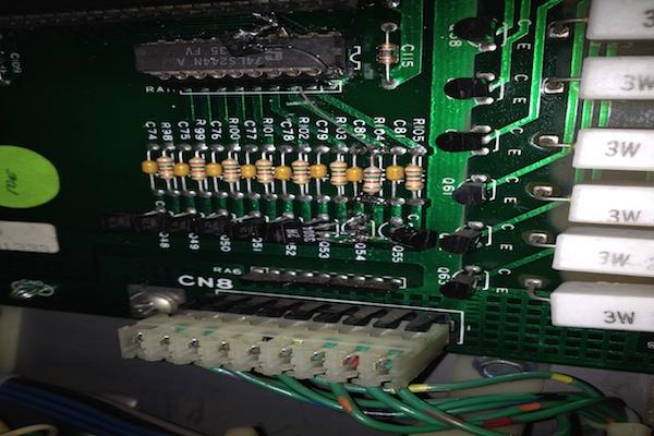

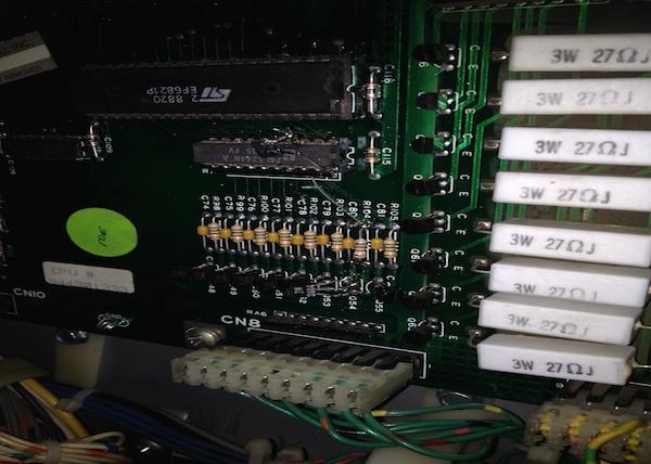

Sur la cpu, c'est quoi le bricolage sur le TTL ?
Il manque un transistor en sortie, il a té mis sur le TTL ...
Il faudra refaire cela au propre
Pour l'afficheur possible la mémoire de l'afficheur, a voir.

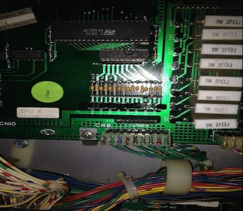

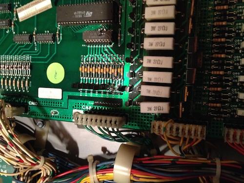

ci-joint d'autres photos
mais bon tant que ça marche..... débil

ok merci m'sieur et pour l'éprom du dot, c'est facile à changer ? ikoo

oui c'est l'eprom qui est sur la carte de gestion dot, située derriere le dot, normalement l'eprom est sur support, mais attention au sens quand tu va la changer.
