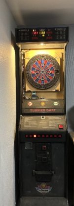

Suite à une super occasion j'ai récupéré cette borne, qui a passé pas mal d'année dans une grange. Malheureusement elle a servi de logement à nos chères et tendres souris !!!
L'état en général n'est pas trop mal mais beaucoup de fil rongé ainsi que le plan . Snifff (Il me reste des morceaux de page).
Apres quelques heures passées à raccorder les fils., nettoyage de la carte, contrôle de l'alimention.
La matrice n'est pas touchée mais le capteur piazo oui.
j'essais de la mettre sous tension ..... Eureka elle fonctionne. Affichage correcte ...
J'essais de mettre des crédits, pièces de 1e 2e 1fr 2fr !!!! rien .
En tâtonnant un peu je réussi à mettre un crédit en faisant un pont entre la borne 2 et 9 de la prise du monnayeur.
Super .... elle est fonctionnelle ...
Mais voila pensant bien faire je faisais le pont avec un fil volant directement sur la fiche de la carte.
j'ai voulu mettre un inter directement sur la prise qui va au monnayeur ... Pas bien iPleur. J'ai complètement foiré le branchement la 2 4 9 en contact !!
Et depuis impossible de remettre des crédits avec mon fil volant (Bien sur j'ai enlevé mon branchement de m.....)
Ma question j'ai cramé quoi ? car la borne démarre toujours normalement. Est-il possible de la mettre en free play ?

Faudrait le schéma pour voir comment sont géré les canaux des pièces
Les types de canaux de sorties sont théoriquement toujours à la masse ... qu'aurais tu touché ?

Merci bouze ... Mais je sèche complètement . Tu sais peut-être a quoi correspond PLC qui s'affiche quand j'appui sur le bouton nombre de joueur, sans crédit (bien sur).
Pour moi c'est qu'il n'y a pas de crédit dans la machine, mais j'ai lu que ca pouvait être un problème bouton joueur. La je pige pas il fonctionne quand j'appui dessus.
je test a droit a gauche mais trouve rien.

j'ai pris les valeurs au borne J14 fils noir du metrix à la masse
Pin 1 : 0
Pin 2 : 15.66
Pin 3 à 9 : 4.95
Normal ?
