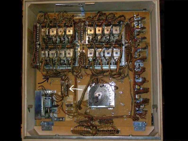

Manuellement tu mets ta loterie sur le 0(zéro ) Flèche blanche.. Tu débranche ton connecteur de loterie flèche noire tu installe 4 parties tu t'arrange pour laisser en jouant a la main le dernier compteur sur zéro et arrivé a la troisième bille du dernier joueur avant de mettre la bille dans le trou tu rebranche le connecteur et quand la bille tombe tu regarde quel joueur ne donne pas la partie a la loterie..

Bonjour
Comme flipper95 mais avec plus de détails :
Au game Over, tu déplaces le 00-90 Unit Relay à l'aide d'un tournevis en poussant la plaquette contre sa bobine, puis tu notes sur un papier les différentes positions, la position 0 = ? sur la backglass, 1 = ?, jusqu'à la position 9 = ?
Toutes les positions sont toujours mélangées, c'est normal le joueur ne doit pas pouvoir deviner la prochaine loterie gagnante.
Ensuite tu mets quatre joueurs, et tu mets 00 sur tous les compteurs, à la dernière bille du quatrième joueur, 3 ou 5 tout dépend du réglage nombre de bille, tu positionnes le 00-90 Unit Relay sur la bonne position, et tu rentres la bille, ton flipper devrait te donner quatre jeux gratuits, tu dois faire cette manipulation de 00 jusqu'à 90 compteurs.
Si le 00-90 Unit Relay est propre des deux côtés, si les quatre compteurs des dizaines sont propres, et s'il ne donne jamais de jeu gratuit sur les 10 positions du 00-90 Unit Relay, tu pourras chercher cette panne ailleurs.
