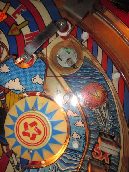

Je me demande à quoi peu servir le deuxième logement ( j'ai pas le nom exact ) de bille sur le Harlem compte tenue qu'il n'y a aucune possibilité que la bille passe (part manque de largeur du au plexi .) pourtant il y a bien des traces de passage de la bille vivi.
Salut. La bille doit passer. Soit ton plexy est mal positionné, soit il est pas d'origine.
Laurent.

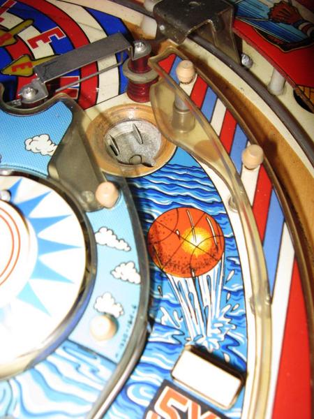

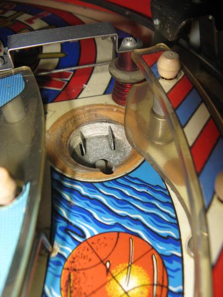

A la vue du Harlem que je suis en train de restaurer, cela est normal !
(voir photos)
Le plexi est bien celui d'origine, et la bille passe sans problème, ...même si, effectivement, le chemin ne semble pas naturel ...
Merci pour ta réponse , effectivement cette zone me paraissait difficile d'accès , d'ailleurs j'ai pas encore réussi à y loger la bille dans le panier marrto
ikoo
Vos deux pièces sont différentes. Tu devras peut-être usiner pour que la bille passe mieux ;)
Laurent.
La première photo est la pièce d'origine ;)
Mais as tu sur ton jeu le WIRE GATE, enfin le fil métal sur le U au dessus des plots, pour éviter que la bille vienne de par le haut
Elle doit venir que par le couloir de droite après avoir déquillé les cibles tombantes

J'en conclu donc que c'est le mien dont le plexi a été "modifié", je pense pour faciliter l'entrée de la bille ...
Dommage pour moi ...OUIIIINNN
Normalement la plaque en métal à gauche, stoppe net la bille
Cela rebondit il chez vous ?
