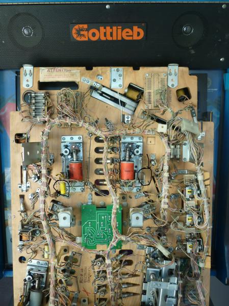

mais avant tout regarde :) la photo
il a pris l'eau sur la partie du bas et je m'en sort pas trop mal
fusible changer , bobines, condensateur , et sa fonctionne presque correctement a par ce petit bug afficheur maintenant
par contre j'ai changer la bobine du flip droit qui avait cramer , et apres je me suis apercu quel chauffait plus que la gauche . est ce du au condo manquant sur le droit ? ou l eos qui a pris un coup ? merci
Salut, le condo anti-arc n'est pas obligatoire même si c'est bien d'en avoir, je ne pense pas que cela soit la cause de ta bobine fondue. Il te faut bien régler l'EOS, son ouverture au bon moment. Regarde l'autre côté comment ça fait quand tu appuies sur le bouton de flip ou fais bouger ta pince manuellement (hors tension) afin de vérifier ton EOS. Vérifie bien tout tes fils aussi, s'il n'y en a aucun de coupé ou de dénudé ça arrive parfois.
rassure moi , qui compte laisser les éléments du fond de la caisse dans cette état la ?
ou tu veux garder un souvenir de ton inondation ??????????
les anciens tracaient un trait pour voir jusqu'ou l'eau avait monté et inscrivait l'année
jai remarquer que sur l'eos il y avait le petit coin en plastique qui avait fondu et coller , serait ce pas du a cela ? de toute façon j'en ai commandé un pour le changer :)
le haut oui ;)
mais les bas c'est bien aussi mdr
serieusement tu risques d'avoir de sacrée surprise si tu le laisse dans cette état la
fait lui le maillot aussi ;)
tu y verras plus clair , aprés chacun c'est gout :lol::lol::lol::lol:

la tu as pas 50 solutions du demonte ton fronton , tu enléves le plateau , tu démonte toutes ton alim au fond de la caisse , cela ce fait trés bien ,les connecteurs , ta porte monnayeur contact EOS enfin tout et tu passe la caisse au jet d'eau ,
le souci c'est qu en ce moment la chaleur n'est plus au rendez vous pour le secher dehors , a moins que tu connaissent un carrosier qui ai une cabine a peinture chauffante
tu peut tout passer au jet méme ton alim et tes cables cela ne craint rien , mais il faut secher cela assez rapidement
