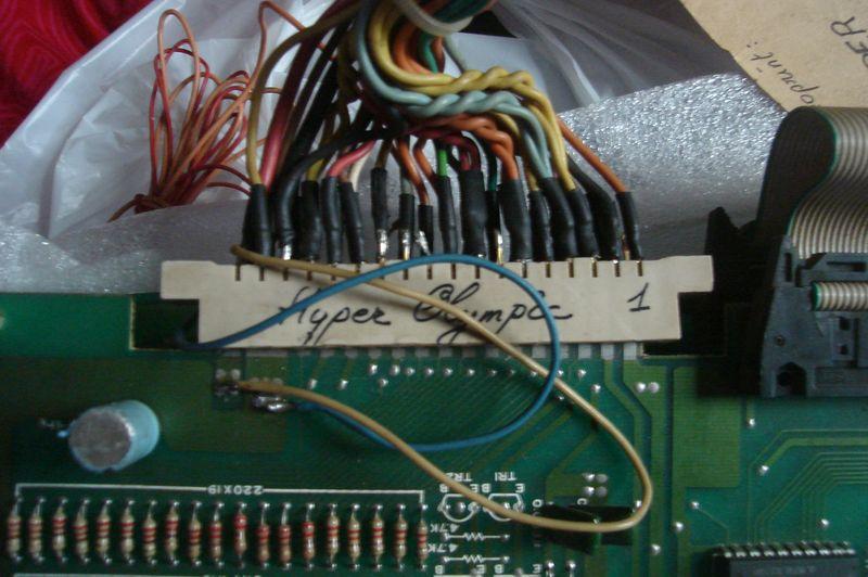

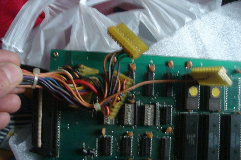

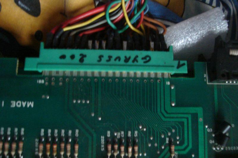

Si le connecteur de ta borne est en JAMMA et que tu es certain que tes cartes ne le sont pas il te faut faire un connecteur de raccordement mais pour cela il te faut le plan de sortie de tes cartes(Savoir ou se situ le+5v le-5v les sorties couleur la synchro et les sorties clavier et sutout le plus dangeureux pour une carte la sortie 12 volts qu'il ne faut pas mettre a coté sinon c'est panne assurée et carte abimée) Sur le connecteur du branchement de tes cartes il y a combien de pins ??S'il y a 28 pins il y a de fortes chances que ce soit en jamma..Mets une photo que l'on puisse se rendre compte ..
voici les photos merci pour ton aide

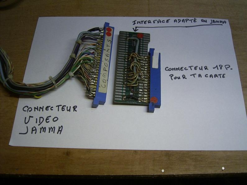

IL te faudra faire ce genre de connecteur a condition d'avoir le plan de sortie des branchements de tes cartes en te reportant aux sorties JAMMA.Je n'ai pas le plan de tes cartes...
Je voulais écrire AUX sorties mais on ne peut plus corriger..débil
c'est ce genre de connection que je voulais faire j'ai le matos pour le faire
