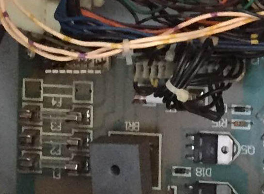

Bonjour, merci pour votre aide !
Je viens de tout vérifier les connecteurs ne sont pas brûlés / noircis et pas de souci particuliers au niveau des connecteurs.
J'ai vérifié les fusibles, j'ai changé le f2 et f3, ils sont tous fonctionnels. Mais mon problème persiste.
Chose curieuse l'emplacement du f4 est inexistant et le connecteur juste au dessus à des traces noircis, mais depuis que j'ai le flipper rien n'a jamais été connecté dessus et la totalité du fronton fonctionnait.
Voici les photos :
encore merci pour votre aide

salut ,sur ta carte d'alim ,il me semble voir un dominos a coter du relais ?
sur la prise avec les fil jaunes ,les blanc aurait ete couper ?
Toute la partie GI sur la carte Régulation (Power supply) et PPboard à été bricolée
Il faudra refaire cela sans faute, car tu n'as aucun fusible de protection !
Tu peux avoir les fil qui fondent et ou le transfo qui fumera si tu as un court circuit
A refaire d'urgence !!!
Oui on voit bien les dominos
