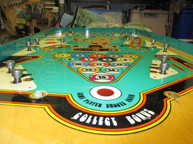

Suite a la lecture des différents post sur la restauration d'un plateau , j'ai décidé de le vernir avec un vernis automobile en cabine , mais je ne voulais pas démonter toutes les douilles du plateau alors j'ai trouvé des bouchons :lol:
Des vis de diamètre 8 , visser un tour et ça suffit pour que le vernis ne rentre pas et cela ne déforme pas les supports
ça gène pas non plus pour le passage du pistolet.
sup. beau vernis et bonne astuce
Perso je mets des petits bouts de mousse.
Car au pistolet, avec des protection par des vis, ca peut finir par couler le long du filetage et aller se répandre sur l’intérieur de la douilles. Alors déjà que sans vernis des fois on en ch... pour pas avoir de mauvais contact, alors avec ! lol
Un peu risqué les vis
Comme a dit Couin cela peut couler par le filet ;(
zackmk2 a dit:
pour ma part j'utilise les prospectus publicitaires et je fais des boulettes!
+ 1 vivi
