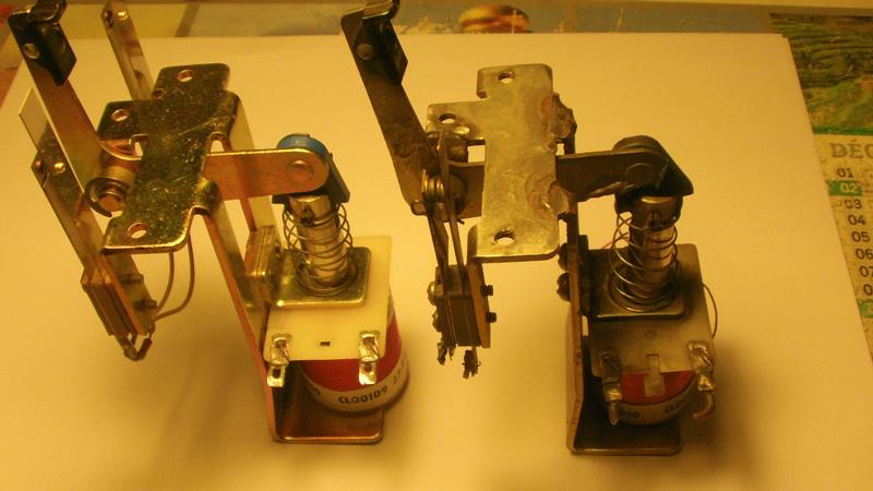

Voici donc, une photo de 2 slingshots capcom ( serez vous trouver le neuf ? débil )
Donc je le change car il manque un support de switch et que je ne sais pas souder le métal et en plus j'ai pas le matos, m'en fous j'ai un ensemble neuf !

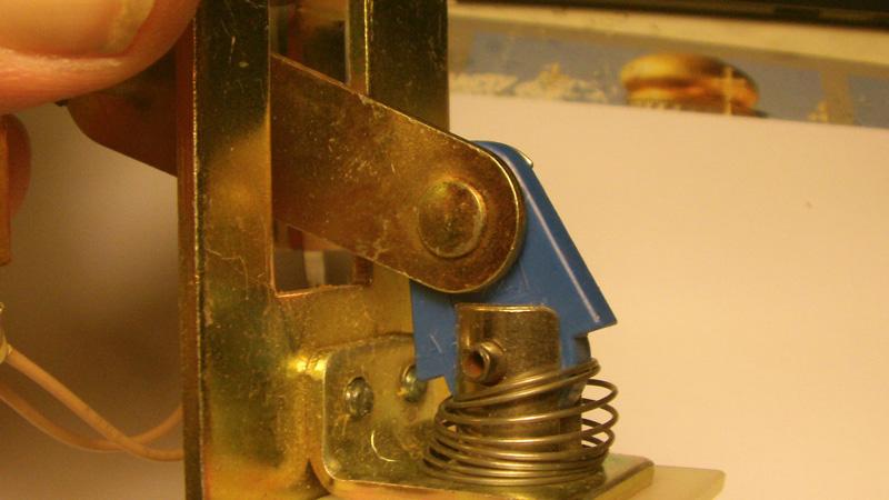

J'appuie donc sur le neuf
ROOOH, quelle belle mécanique, observer l'espace vacant entre la pièce mobile et le support ? on est large !!!
Par contre sur la biellette,pièce en bleu, reste 1 mill ( comme on dit dans le jargon ... ouais,ouais, j'apprends )
Mais ça passe, rien ne touche/frotte/freine le mouvement RAS.

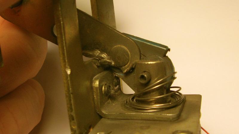

Maintenant le vieux, d'abord observons son aspect général
AH ça pique les yeux là ?!? oui ressoudé de partout, c'est une grosse faiblesse de cette conception, j'ai lu sur le net pleins d'anecdotes mais en anglais et pas retrouvés à ce jour... dommage... voyons de plus près les dégats, donc j'appuie comme sur le neuf et ...

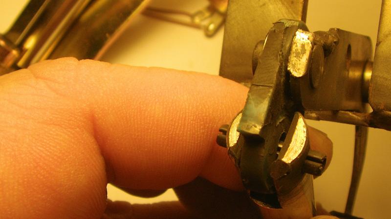

WTF !?! m'enfin ? C'est aussi triste que le générique de "La petite maison dans la prairie" quand la gamine tombe à chaque fois ? on peut pas lui dire ? Y'a un cailloux là ! faut pas repasser par ici d'accord ? bah, sinon ça donne ça, et vous voyez bien qu'à force de taper le support comme une grosse brute, il fini par casser, fatalement ...OUIIIINNN

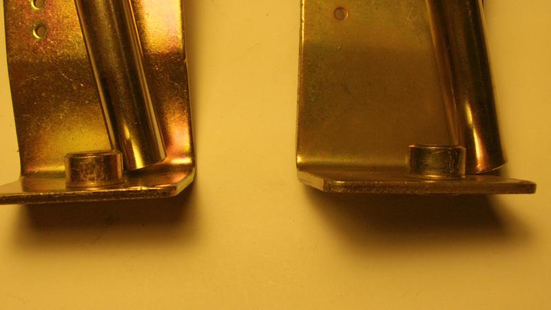

Le 1er suspect, j'ai nommé LA BUTTÉE, à force de taper, le plongeur a eu raison d'elle
Et bin non ! mesuré au pied à coulisse => les deux sont pareils exactement. RHAAaaa 2ème suspect :

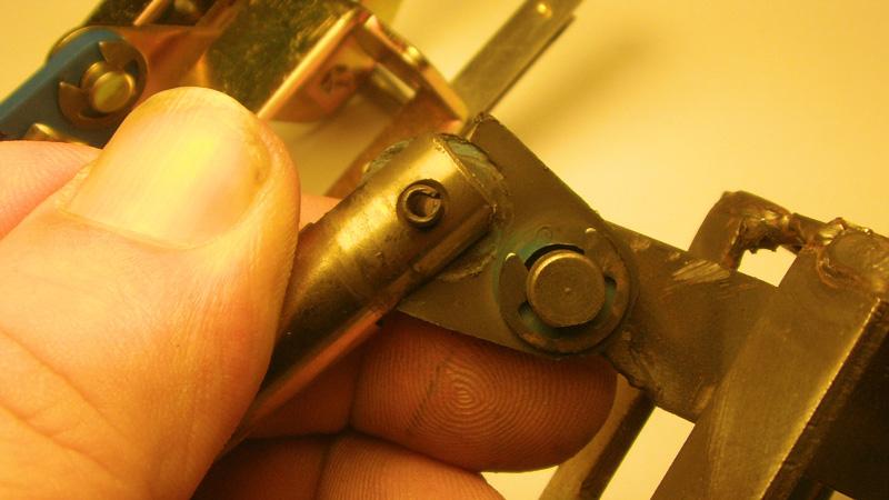

LA BIELLETTE

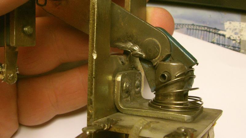

GNAH je t'ai trouvé abomination tu es la coupable ! et oui, le jeu pris dans le mécanisme à surement eu raison de l'ensemble.
Pourquoi surement ? et bien en remontant le vieux, au 1er essai

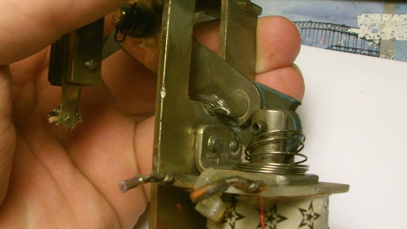

Vache ??? il ne touche plus ??? j'adore la magie mais là quand même ?ooOOOoo
TRÈS BIEN MÔSSIEUR SLINGSHOT, tu baisses les switchs tout de suite "s'traight now" en étranger ...

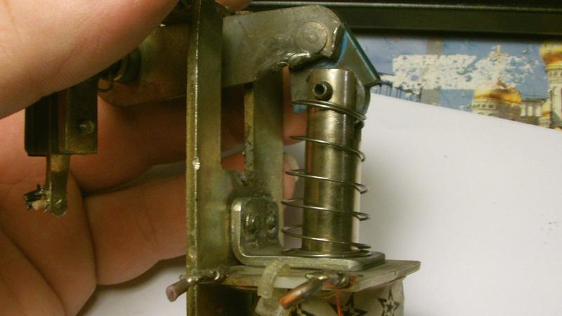

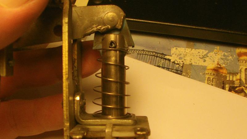

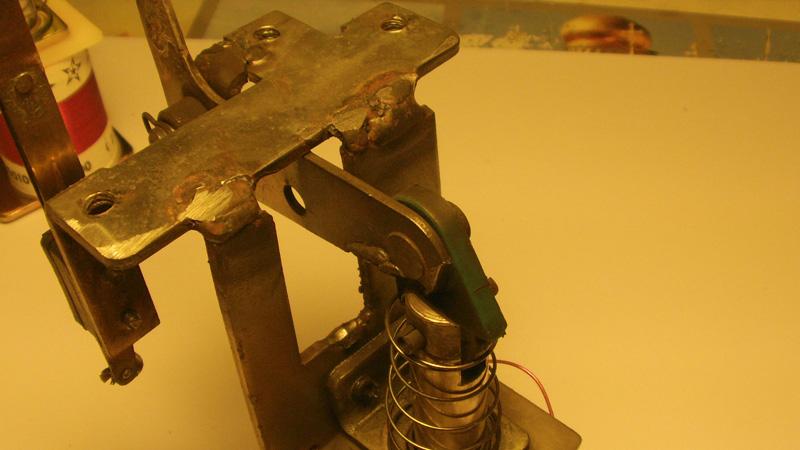

Noter la différence de position du ressort par rapport aux 2 photos d'avant ...
ET BIN LÀ MOI, je me suis retrouvé tout con (<= j'ai pas d'autre mot ...)
LE RESSORT ... suivant sa position, dernière spirale plus petite bien calée en dessous de la goupille sur ce modèle ( n'en faite peut être pas une généralité ... ) et bin plus rien ne touche/frotte/freine.
