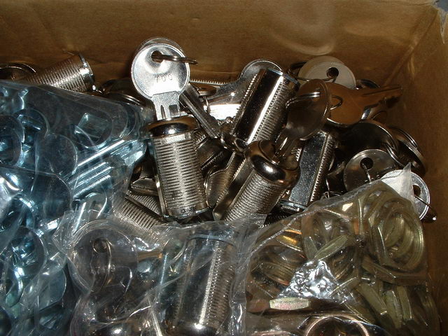

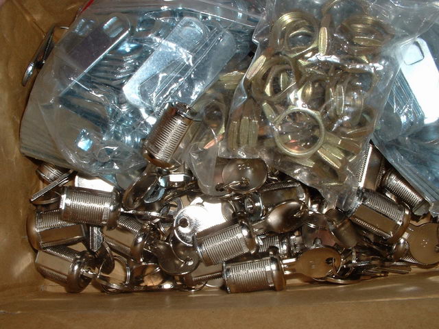

2) Des modèles différents ?
Oui il existe a proprement parlé deux modèles
Ces deux modèles se déclinent en deux longueurs
Une longueur de 22.25 mm et de 28.575 mm
En fait c’est en pouces la vrais dimension est celle ci
7/8 de pouces et 1 1/8 de pouces
Soit fuyez les pauvres équivalences que vous trouverez en France
Choisissez que la qualité
Regardez les, les voici et pas d’autres !!
Les standards US, fronton et autres applications, Jukes etc ….
Les ORIGINALES CHICAGO COINS !!!
Demandez de l’origine et de la qualité ! Perso vous me connaissez , que du bon pas de la chinoiserie…

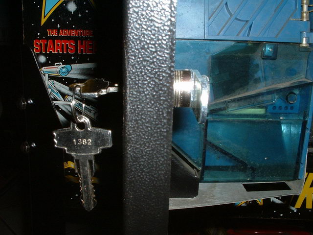

Autre chose que je ne puis vous montrer ici, mais j’ai des jeux de clef dites, UNIQUES et IDENTIQUES
Soit chez vous dans votre collection prenez de l’unique ainsi si vous perdez une clef, devinez , L’AUTRE IRA !!!!
Pas génial cela ! ???
Hummm, moi je dis, trop bon et je ne voudrais plus rien d’autre, réfléchissez on a tout à y gagner avec cette solution , que je vous apporte sur un plateau de billes d’argent ( je savais pas quoi dire ….. )

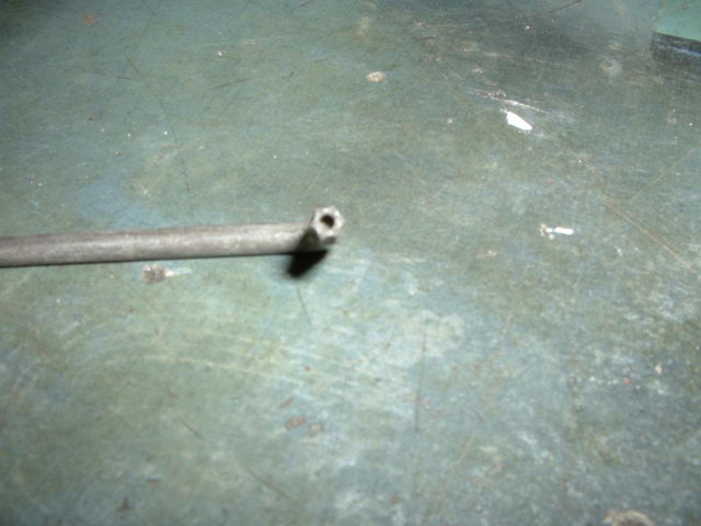

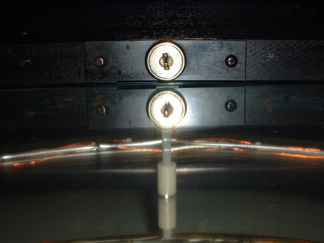

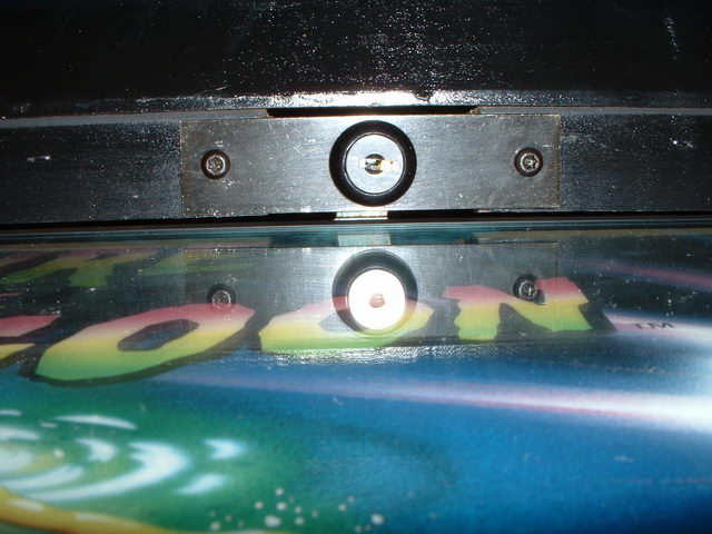

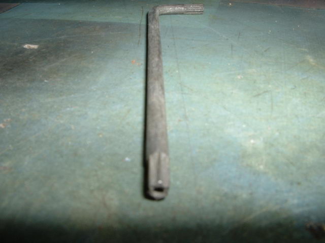

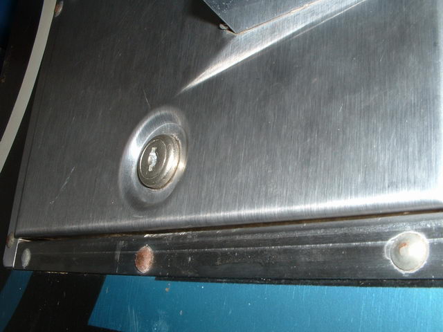

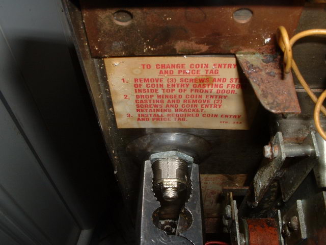

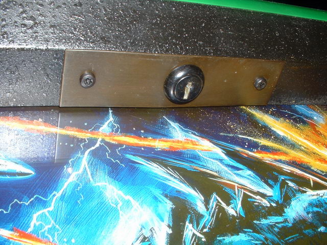

Pour le fronton ou la perte de clefs, je vous conseille d’avoir toujours cet outil TORX avec vous
Avec les photos ci dessus vous voyez de suite pourquoi l’utilité de cette clef
Elle vous permettra de déposer l’ensemble mécanique de fixation pour sortir la serrure même si la clef est perdue
Normalement cet outil était livré dans tous les flippers mais ou par économie ce fut supprimé ou ???
En tous cas j’en ai déjà trouvé dans mes jeux
Mais si besoin est cela se commande ou vous allez à la foire ‘trouve tout’ , peut être que ?

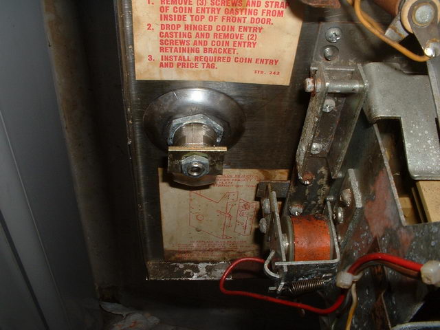

Passons a la serrure de caisse qui présentera comment faire dans la plupart des cas
Les images, les explicatifs dessous :
Clef qui était sur le jeu que je devais rénover, bah plus de ça, beurk !!! Mettons la vrai clef en place

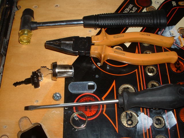

Voilà l’outillage utile …..Non je plaisante, trop ici…
Amplement suffisant , avec cela vous êtes parés
Pourquoi le marteau à bout en plastique souple ? Pour et d’une ne pas marquer et rayer et de deux pour être délicat, lors de l’extraction de la serrure

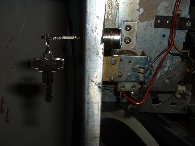

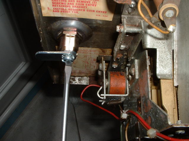

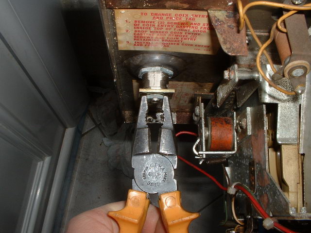

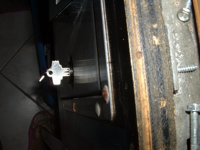

Allé zou on commence par desserrer l’écrou ou vis de maintien, notez que de l’autre coté la clef est retirée ou a moitié retirée pour éviter que cela tourne lors de l’opération

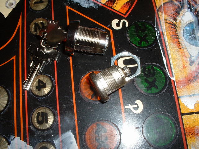

Pas génial, hin, vous avez vu cette différence de taille et de qualité
Pfouaaa de la pure DAUBE ….
Allé hop à la ferraille ( recyclables )
Mettons la QUALITÉ d’origine
Positionnez et sortez un peu la clef
Montez l’écrou de serrage ou de maintient de la serrure
ATTENTION JAMAIS DE RONDELLES FREINS, sinon vous pleurerez si vous avez pour quelconque raisons besoin de déposer la serrure
Serrez un peu, mais essayer pas de faire Musclor !!!
Cela doit simplement tenir en place sans jeu !

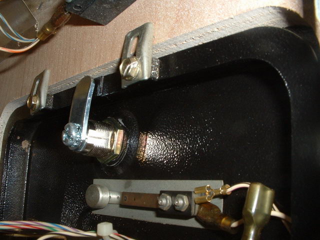

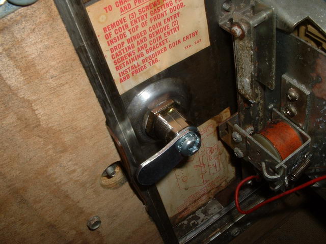

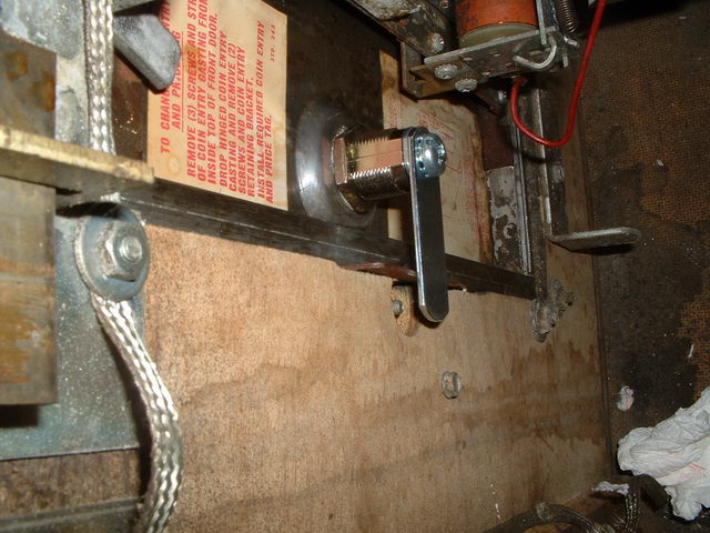

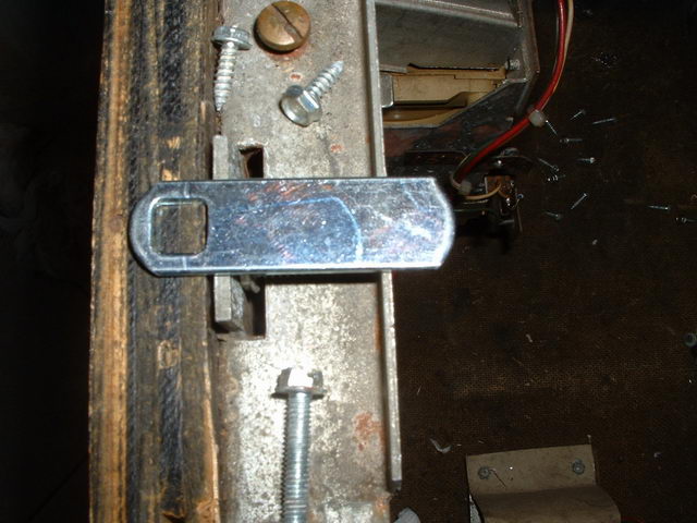

Une fois mise en place mettez la came
Attention il existe deux longueurs ! La classique est la courte livrée avec toutes serrures, mais mais, je vous réserve une surprise
M’enfin il y a du jeu ??? Que se passe t il ?
Bien voilà la raison de ces photos
Un classique la came est trop courte ou repose pas sur la butée de verrouillage
Paf ! La clef ! Hey oui rappé sur ce coup
Mais , non j’ai cela dans mes bottes secrètes …
Mettons la bonne came
Hop le tour est joué

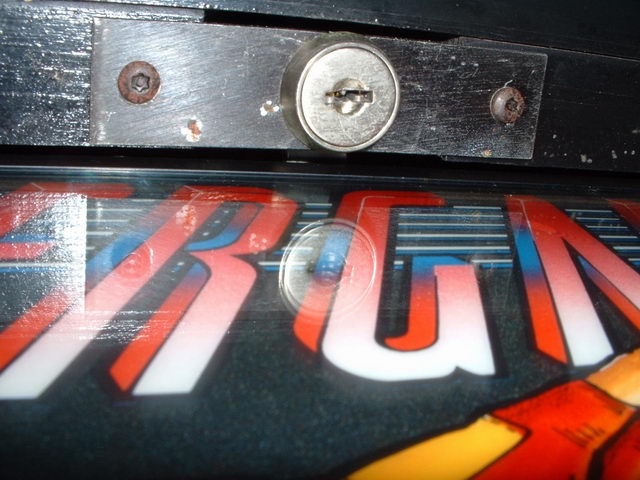

Pour les frontons équipés de montages tel que celui présenté en début d’article percez pas, dévissez !!!
Pour les clef de fronton avant cette date , disons 1989 a peu près, percez les Flippériens, Flippériennes…
