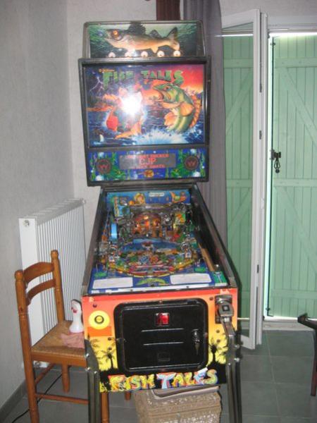

voila les photos
j' attends vos commentaires

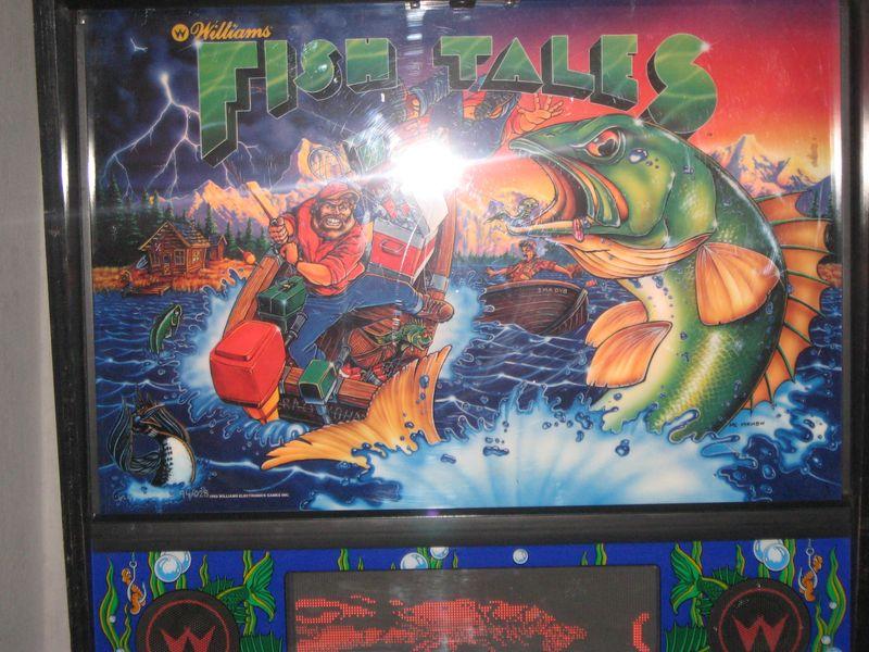

Heu c'est quois le sujet ??? Tu veux un avis sur l'état de ton flip ?

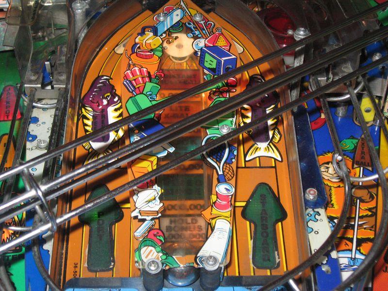

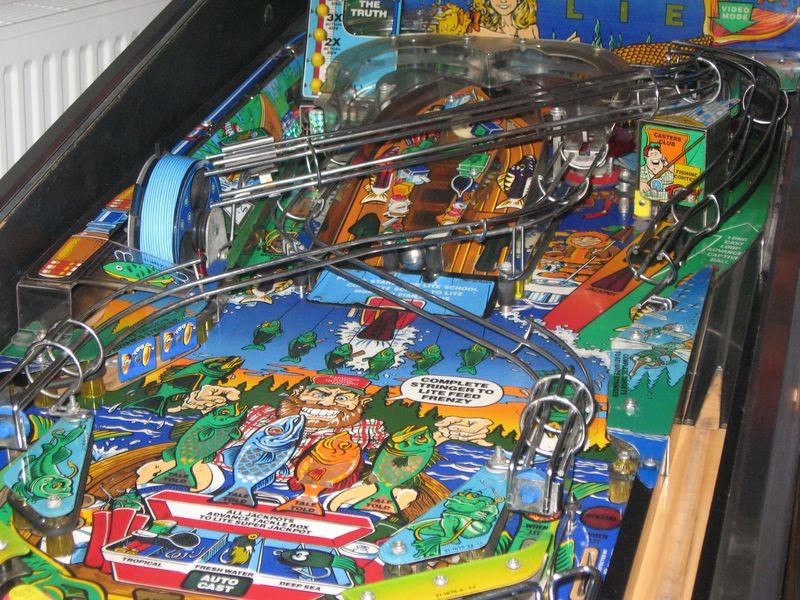

Là comme ça tu as pas mal d'usure au niveau des inserts, il y a pas mal de fish qui ont ce problème, ces des flips qui sont restés longtemps en exploit et il y a une forte circulation de bille devant avec l'enchainement des rampes, ily a donc regulièrement usure des inserts sur les poissons et sur la rampe bateau.
La base plateau n'est pas mal, ça mériterais de refaire les inserts + vitrif sans trop de taf (mais ça reste un gros chantier une vitrif).
Pour un appareil de cet age et qui a eu un succès certain donc qui a beaucoup travaillé il est dans un état très acceptable.
N'oublie pas de changer l'eau du poisson.. marrto .raousss..
Il y a le toper c'est bien, mais pas de photos des côtés de la caisse ... c'est décoloré? ou il y a encore du rouge?
De l'usure au niveau des inserts, mais pas assez de photos du plateau pour voir l'étendu des dégâts, notamment en bas du plateau entre les flips.
Faudrait faire un nettoyage complet du plateau, c'est sale.
Après que dire ... ça dépend du prix d'achat ...
Il à l'air en bon état malgré un peu d'usure sur le plateau (inserts), il est vrai qu'un bon nettoyage lui ferait le plus grand bien.

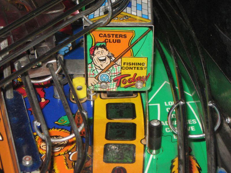

non j ai un souci au niveau du "Casters Club" photo 2 quand tu réussis le multi-billes, une cible monte, le but et de descendre la cible puis remonter dans le moulinet pour réussir le jackpot. Quand cette mission est réussie, tout s'arrête et il passe à la bille suivante, je ne sais pas ou chercher la panne ?
