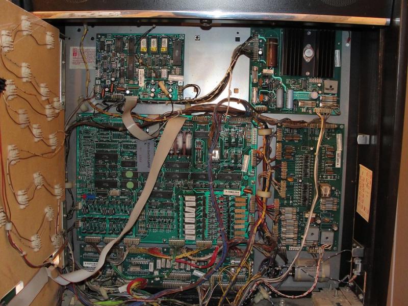

Il te faudra ouvrir le fronton
Regarde sur la carte cpu, en haut à sa droite
Un relais jaune
Juste encore à droite un connecteur
Vérifie qu'il soit bien enfiché
Sinon a voir après les fusibles aussi
Bon j'ai testé les fusibles : c'est ok

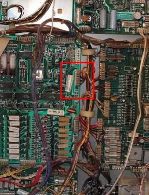

quant au connecteur je ne vois pas exactement où ça se trouve alors j'ai appuyé sur tout ...
résultat négatif les flipp ne bougent pas
je joins une image du fronton si tu peux m'indiquer l'endroit du connecteur à tester

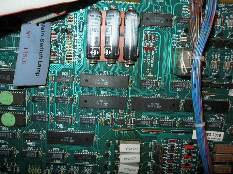

Mais je vais te demander de me faire une belle photo, en macro juste en dessous des 3 piles ...
salut, alors super j'ai enlevé la broche et en la remettant ça remarche. par contre j'éteins je relance, ca rebloque , j'appuie sur la rebroche (un petit clac ) et ça repart.....
Voila la macro en dessous des piles.
Pour info, la connection pile ne marche pas (Réinitialisation "réglage usine" à chaque mise sous tension).
c'est le support de piles qui est hs
les pastilles ont du se faire la malle , il faut remplacer le support ou fair un support deporter
néné
Clair remplacement du support à pile
En plus CPU saine, il faut le faire
N'oublie pas de mettre des piles neuves chaque années et des Alcalines uniquement (évite les fuites par rapport au salines et autres daubes)
