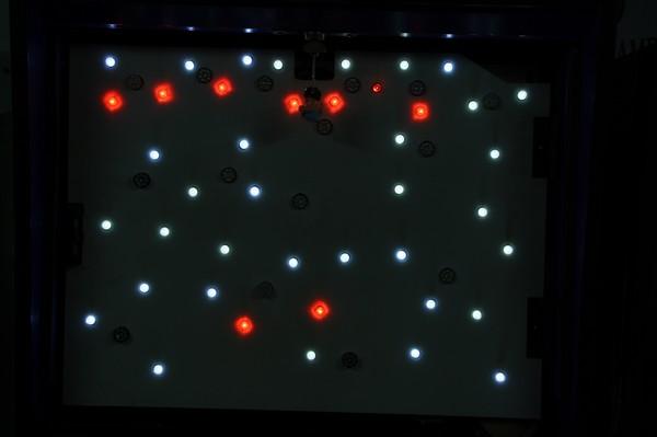

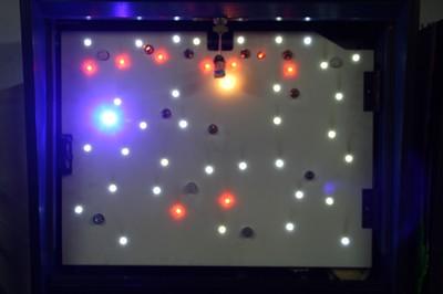

Mon streetfighter étant déjà équipé de LEDS, et son précedent proprio m'en ayant laissé un stock j'ai décidé d'équiper aussi mon CFTBL
Perso je trouve le résultat réussi, belle lumière flippp

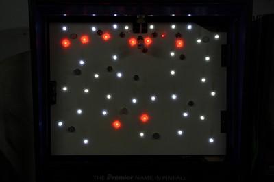

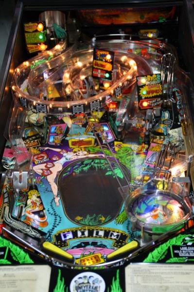

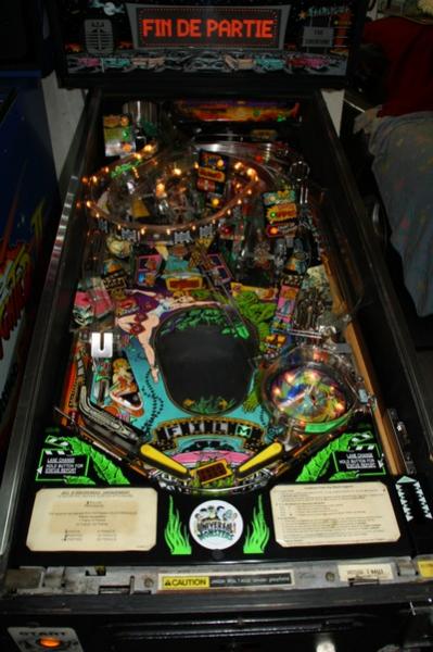

Voici les photos du CFTBL

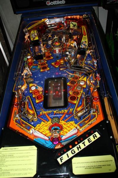

Et celles du streetfighterII

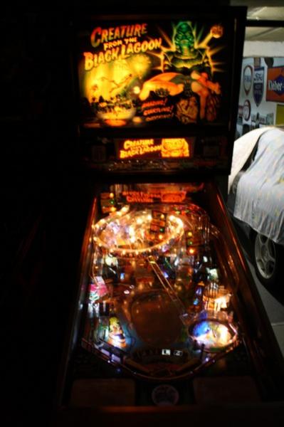

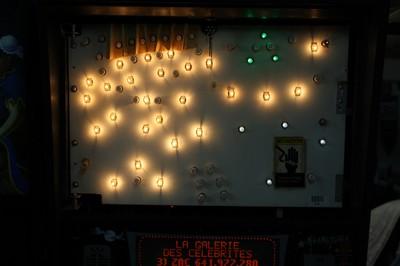

Full leds depuis ce matin
vraiment tres bien, mais ce n'est que mon avis débil

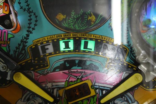

J'ai préféré passer au vert pour les lettres FILM

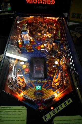

Et le Street Fighter

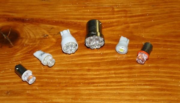

quel type de led tu a mis ?
des leds simples et à flux plus puissznt pour les inserts et le fronton ( empoule 44 et 555)
des leds flash à 9 têtes pour les 89, 906 et 67

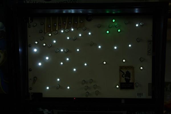

voici la photo des leds utilisés sur mon CFTBL et le STREET FIGHTER II
les leds à 9 têtes sont des flashs
les autres sont sous les inserts et dans le fronton
celle avec une partie plate rectangulaire est parfaite pour le fronton, le rendu lumineux est bon
