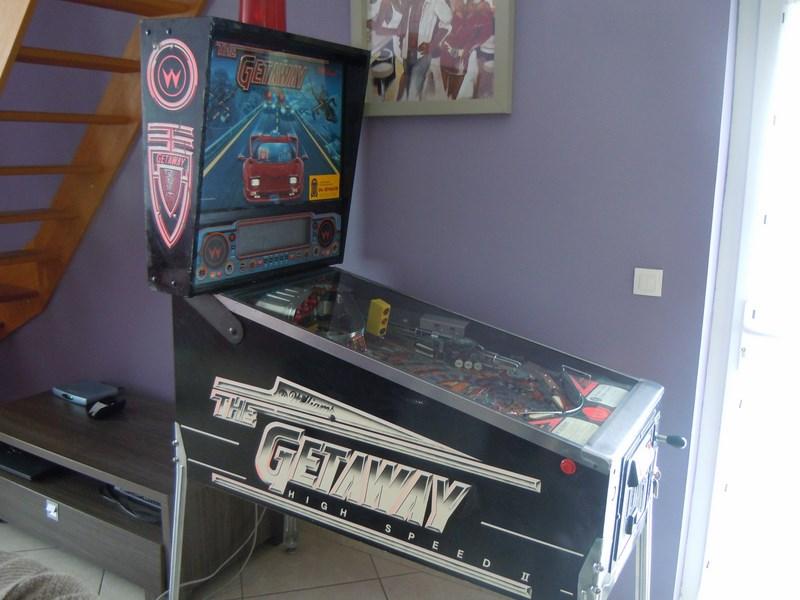

Bonjour à tous,je me présente Julien 28 ans j'habite wattrelos dans le nord.Nouveau dans le monde du flipper j'ai acheté un getaway l'état général est correct je pense ,par contre le FLIP de gauche ne fonctionne pas j'aurai besoin de votre aide pour info j'y connais strictement rien merci à vous a bientôt !!!!!!!

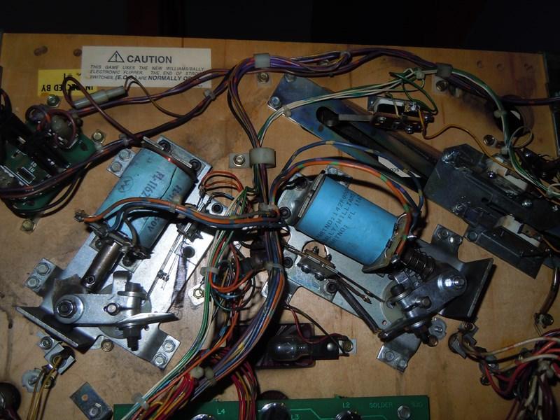

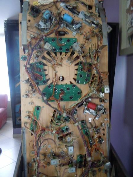

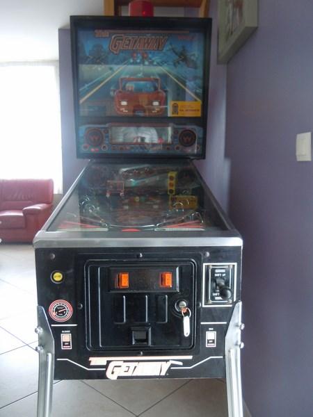

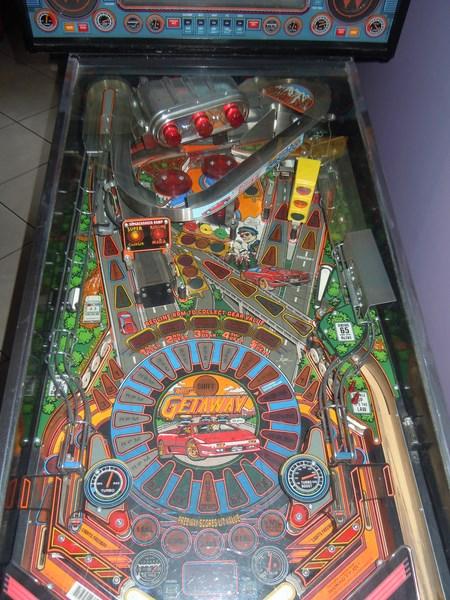

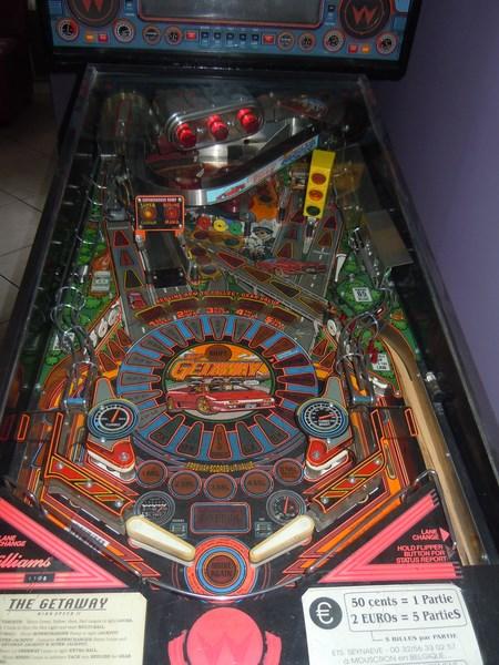

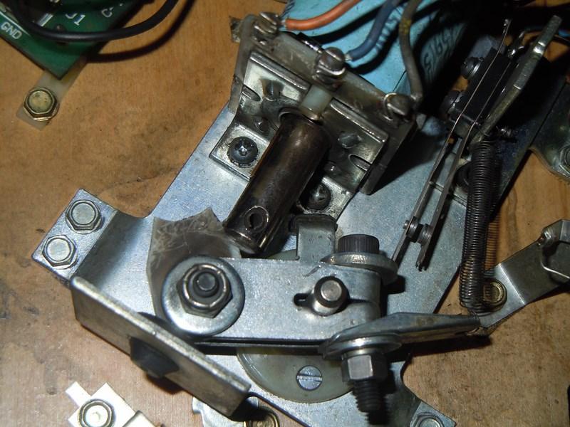

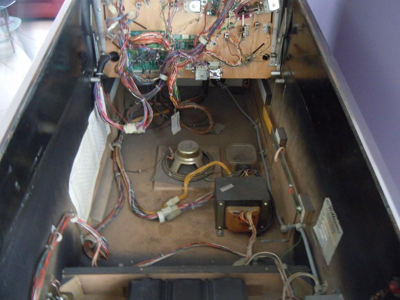

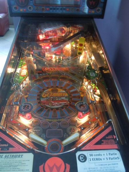

Voici les photos de mon Gateway ,j'ai suivi vos conseils ca y'est je me suis lancé je l'ai ouvert et je pense savoir la pièce défectueuse mais maintenant à vous de m' aider.sup. Merciiis01
salut
ta biellette est cassée , c est rien a remettre en etat , par contre fait les deux cotés en meme temps .
bon flip
Oui juste à remettre les deux batteurs à neuf et c'est bon.
Il à l'air bien conservé, le plateau est mieux que celui auquel j'ai joué Vendredi dans un café à St ouen ;)
Hey bien c'est pas grand chose du tout
Tu as un peu d'outillage ?
Si oui il te suffit de commander sur RP deux plongeurs + biellette + pince et ce sera réglé ;)

Franchement évites le pro, un flip c'est une machine de plus de 20 ans qui en a vu des rude durant sa première vie en exploitation. Alors plus tu mettras les mains tôt dedans, mieux ça sera, parce que des pannes tu en auras d'autres. C'est sur que quand c'est le 1er on a envie de jouer et en cas de panne que ça soit réparé tout de suite, mais si à chaque fois tu fais appel au pro tu vas allonger les factures. Surtout que la c'est un problème simple à résoudre, autant démarrer par ça.
C'est moi ou c'est normal qu'allumé aucune lampe commandée ne fonctionne ? (c'est l'impression que me font des photos). Et vu les messages sur le dot je pense qu'il y a d'autres soucis. (enfin comme je n'ai pas de dots c'est peut être normal pour les lampes commandées si il y a une erreur au démarrage).
C'est clair que pour commencer comme panne,c'est pas mal.Comme te l'as dit david tu commandes et refait ca toi meme .
Tu vas y trouver une super satisfaction.
Salut bienvenue, effectivement je plussoie les autres là tu peux y arriver tout seul relativement facilement
