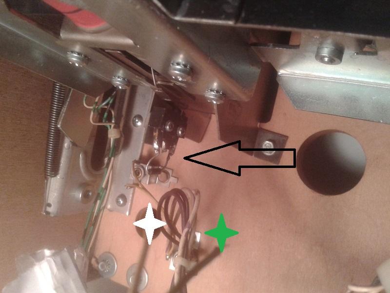

suite à la resto de mon Road show
ouverture fermeture par dizaines de fois....quelle usine à gaz
2 fil se sont dessoudés sous la rampe d ejection au fond du plateau
un clair et un vert
selon les autres presents pas loin , le vert semble aller au milieu, j ai plus de doutes sur le 2eme clair
si quelqu un peut menvoyer une photo ou une explication merci
bisous de ted et red....
merci olm
c etait bien ça , je l ai grillé en le soudant mais avec un autre, que j ai pris dans un endroit moins important cela fonctionne, me reste plus qu a racheter un

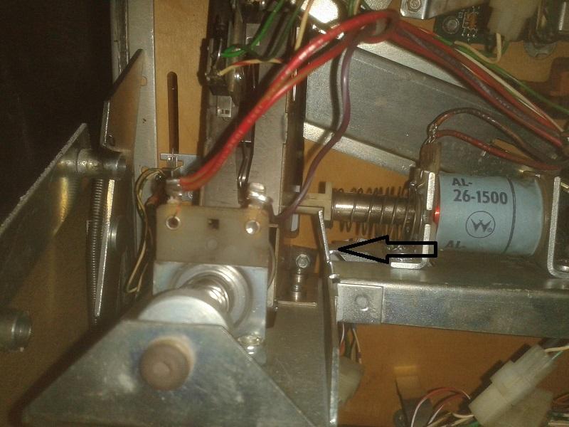

par contre autre probleme certainement relié, il ne detecte plus la bille quand elle tombe dans ce couloir, et la rejecte quand il la cherche seulement, le lock repart à chaque fois à 1ere bille locked (en essayant vitre ouverte), et ne m en rend aucune pour la 2eme lock
je pense donc a cette piece metal sur la photo qui se tord comme un rien, la bobine de retient ne doit pas bien loger la bille pour un contact ideal du microswitch
tout contact et bobines fonctionnent lors des tests
si quelqu un peut me guider, merci

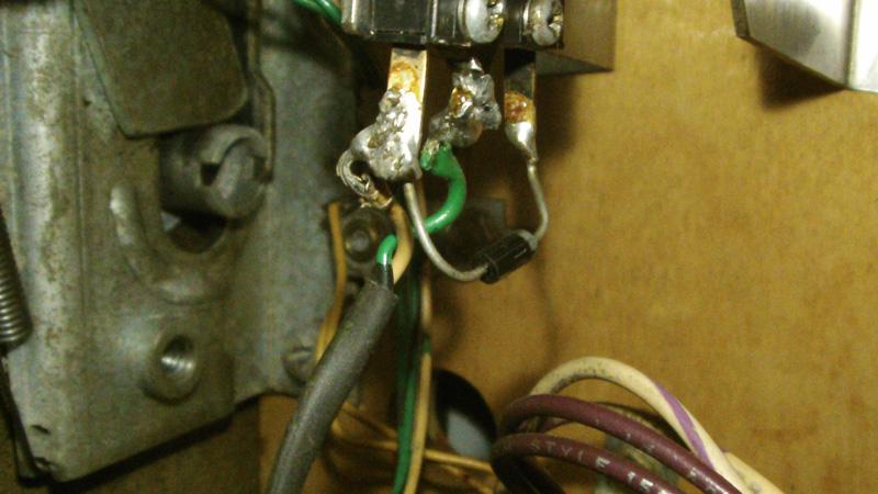

bon j ai trouvé , apres 3 ou 4 heures sur la bete, le capteur de la 1 ere photo était mal engagé ou tordu..
c est sensible ces betes la RAHHHH
