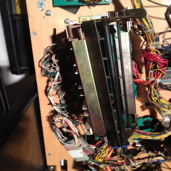

donc, je faisais une partie peinard quoi ;) et le flip s'est mis à ne plus vouloir me remonter ces cibles
une idée,deux idées, etc............ okidoki
Laurent
Tu as essayé de passer par le mode diagnostique ? çà marche ? les cibles sont détectés ? la bobine fonctionne ?
Pareil ici
Il faut lancer le test bobine
j'ai testé la bobine.....
les cibles font mines de remonter mais j'ai l'impression que quelque chose obstrue la montée et visuellement je ne vois rien qui gêne...
pendant le jeu, une fois descendu, elles ne remontent plus
Laurent
Il va falloir que tu vérifies si la bobine n'est pas fondue
Vérifie manuellement si tu arrives à bien remonter la barre qui relève toutes les cibles
Visuellement on dirait que ta barre est vrillée. Vérifie que les points de pivots sont bien alignés et qu'il ne manque pas un pivot d'un coté.
Après, restera à savoir si c'est la barre seule qui force ou si c'est le plongeur de ta bobine.
Déconnectes la biellette qui relie le plongeur à la barre et déplace les indépendamment.

ben, j'ai touché la bobine à la mano, elle s'est dégrippée....et ça repart marrto
mais je pense quand même qu'elle est un peu fatiguée

j'ai eu le même soucis sur mon royal rumble cela venait du plongeur qui avait du jeu avec la partie bleu.
j'en ai profite pour changer la butée et fourreau et impeccable.
ta barre est tordue , redresse la a la main ça ira nettement mieux

Il y a une anomalie
Décallé
Une espèce de butée maison qui dirige la barre car il y a un trous dans l'articulation, qui est devenu oblong
Voir un autre post ou un membre à soudé ou mis un truc
