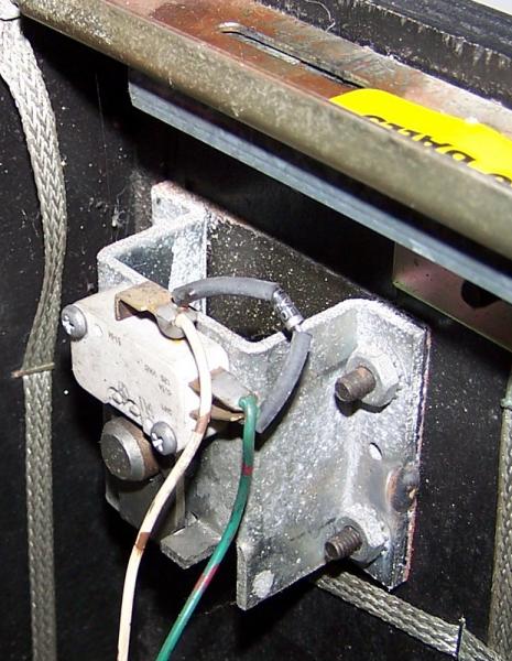

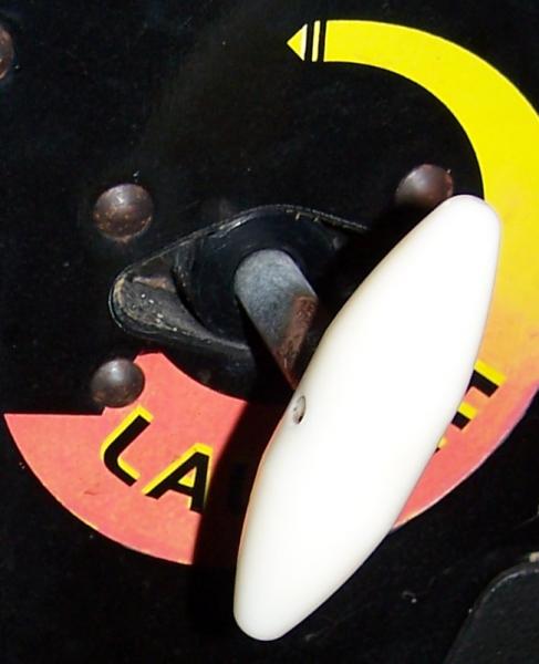

Il faut que je regarde mais je pense que c'est faisable...d'autres photos et les cotes suivront !
Voici une photo vu de l'intérieur :

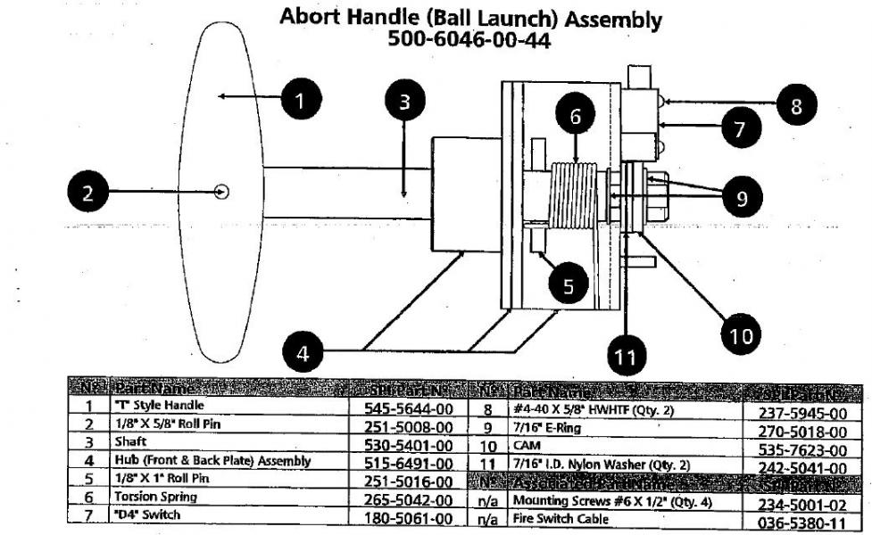

Le schéma du manuel:

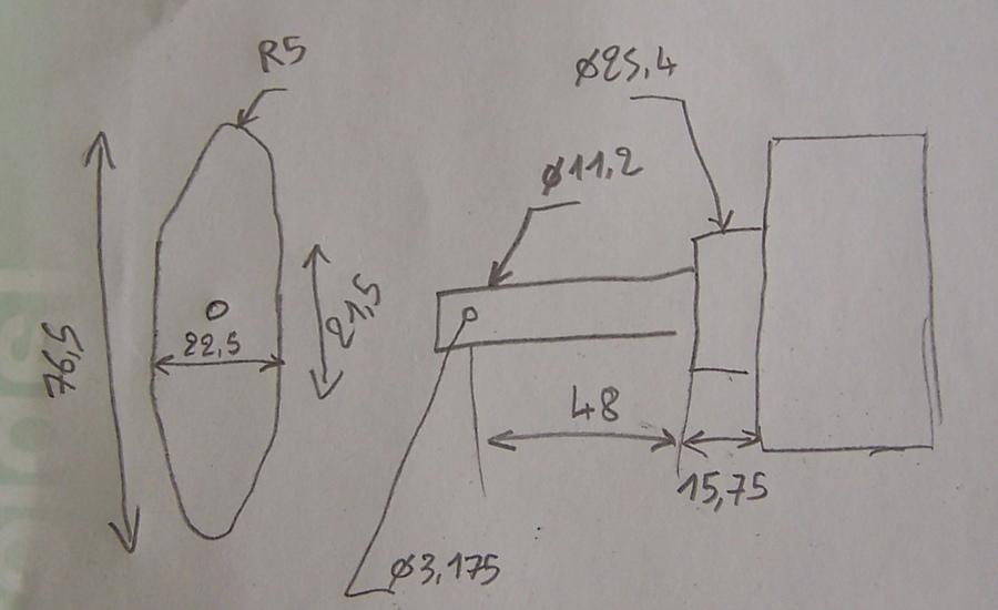

Et quelques cotes:
Voilà ce que je peux te filer.

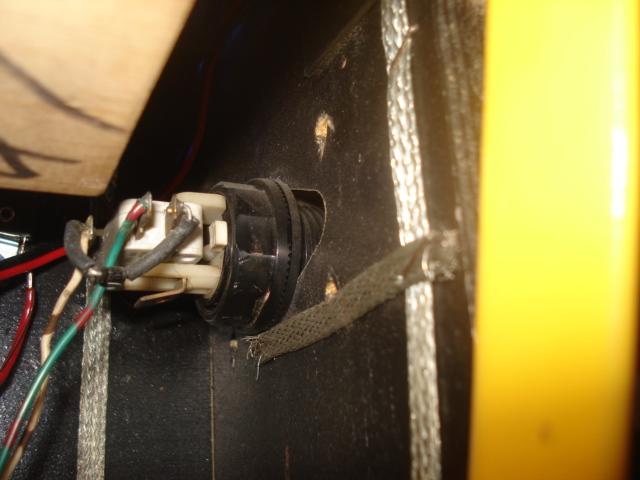

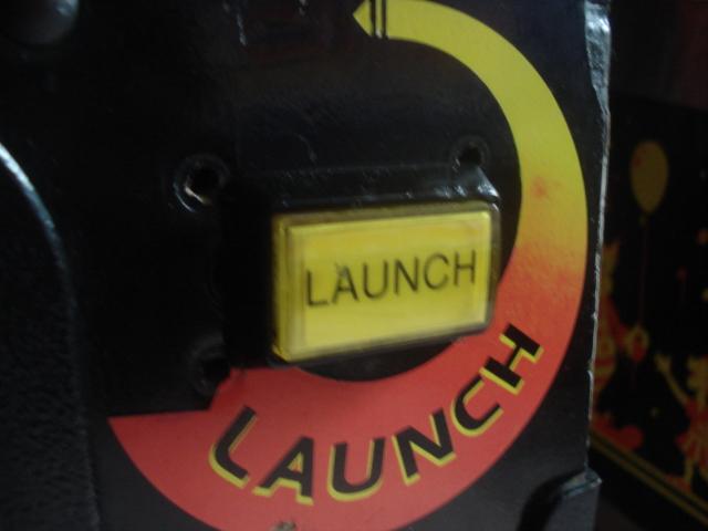

Salut et encore merci pour tes photos et le schema coté, le hic c'est que j'ai pas le support en fer à l'interieur de la caisse qui supporte le système, donc ca ce complique, regarde ce que j'ai sur le mien,
j'ai téléphoné à l'exploitant qui m'a vendu le flipper pour savoir si il avait pas les pieces rangées dans un coin de son atelier mais réponse négative ainsi que le topper me disant qu'il l'avait pas ce que je doute car sur la photo de l'annonce il y était, bref c'est dommage... je pense pas que les exploitants s'attachent à toutes ces choses, pour eux c'est une bécane qui doit rapporté du blé et point barre ils ont pas la notion des collectionneurs enfin c'est une anecdote....
