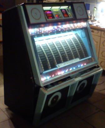

Une nouvelle acquisition,un juke box ami rowe R87 en assez bon état.
Voila le travail pour l'hiver
Quelques ampoules d'animation a changer,mais je ne connais pas ce type .:lol:
Quelqun sait???? .frites.
Une petite photo,merci d'avance.
slt
de mémoire 904 ou 906 regarde ici " lien " la difference est la tension une en 13 v et l'autre en 13.5 v et tu as des variantes de couleur ce qui vue la photo de ton juke devrais coller parfaitement

Ok c'est commandé,j'ai trouvé grace au diamétre des cabochons de 5 mm de diamétre de la lampe,il s'agit des RP86.

les 86 ont une tensions de 6.3v ?????? et tu as 13.5 v , pige plus la , tu vas claquer de l'ampoule en veux tu en voila
tiens moi au jus , mais j'ai un gros doute
.RAHHHH.
Ecxact,je me suis trompé.
J'ai toujours un doute pour les 904 car les ampoules d'origine sont de couleur transparente venant se loger dans un bulbe de couleur sur la caisse du juke box, en résumé le diametre du bulbe de la 904 me parait trop grand.
Il me faudrait la RP 86 (5mm de diamétre) mais en 12,5V. .marrto.
Pas facile d'éstimer le diametre sur une photo.
Dans le doute j'aurais du commander des lucioles 12V . arfff.

ni l'une ni l'autre
Quelle référence as tu dessus ?
gné
Aprés quelques googoleries,enfin la voila...
GE #73
