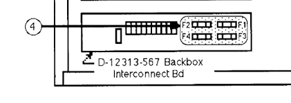

POur commencer faudra tirer le plateau en avant, le protéger (pas que tu aies un court circuit) sur la barre avant de la caisse
Afin que tu puisses accéder
Il est possible que tu n'aies pas :
Les bonnes ampoules, ici des 89
Que le transistor de commande soit HS
Défaut de connectique sur la carte Interconnection
Défaut des résistance Flahs sur la carte Interconnection
Commence par vérifier les ampoules, puis les résistances sur la carte Interconnection, car souvent elles sont HS sur ce jeu là
