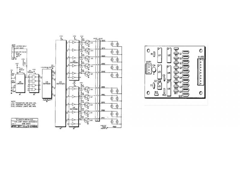

sur mon chenillard du spirit j'ai deux lampes (elles sont doublées)qui restent allumées(au lieu de clignotées), est ce un probleme de resistances ou autre chose.
Combien restent elles allumées ?
Souvent les transistors sont simplement HS ....
sur les 20 lampes , elles sont couplés par 2 . 1 serie restent allumé en permanence.les transistors?
du nouveau en creditant une partie avec le switch coins central, mais afficheurs se sont eteind ma cpu a mangé (on en parle dans un autre post) ma carte auxilliaire c'est éteinte aussi j'ai bien le 5 volts qui arrivent dessus mais pas d'allumage encore moins de chenillard.
quel composant privilegies u1, u3?
Le chenillard avec ... OUFF tu as eu un court circuit là assez important ....
Je ne sais pas dire ainsi, mais vois un peu ton 5 V s'il est bon (5.15 V continue et rien en alternatif)
