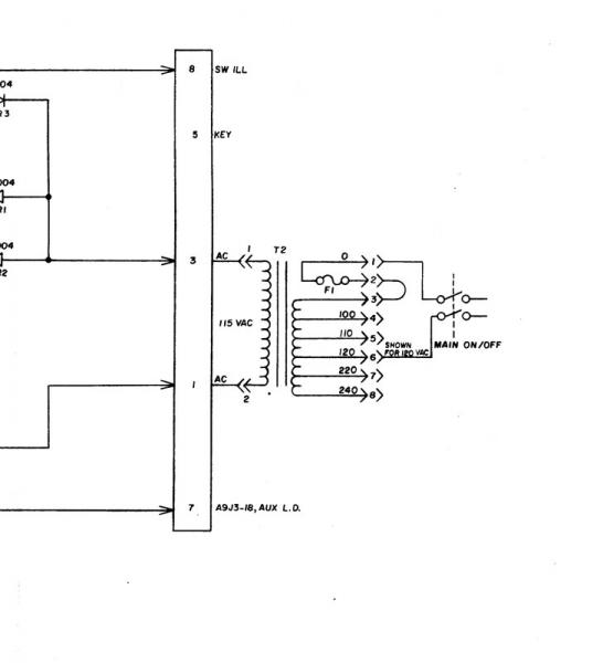

impulsion entre la pin qui va sur Q24 et la masseDavid a dit:Il te faut un GBF ou un oscillateur pour faire l'entrée ou alors tu remplacé l'entrée par un bouton poussoir auquel tu ne fais que des impulsions sans jamais rester appuyer longtemps
ok mais les shops d electronique ici................. y en a pas des massesDavid a dit:Les petites bobines HT pour éclater le tube ?
Bah dans tous les magasins d'électronique pour Strobo en fait
Ils sont que Ronds

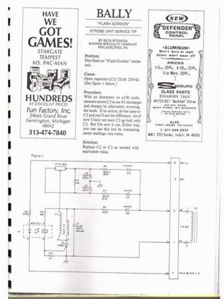

Regarde l'article que j'ai écrit sur le Strobo d'attack from Mars
Cela t'aidera à comprendre comment le câbler alors
