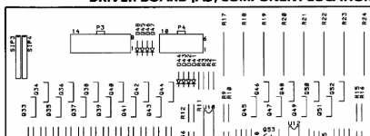

Est ce que je pourrais directemet brancher une lampe avec sa diode sur les connecteurs A3 J4 et A3 J3 sur les fils 700 et 822 ???
Tu peux en touchant les semelles des transistors (isole bien ta lampe et les fils pour pas faire de connerie)
Les transistors là :
Q33 ......Q44 et le groupe Q45....Q52

Bon je viens de faire le test en me branchant directement sur les connecteurs A3 J4 et A3 J3, et en faisant plusieurs mesures j'ai bien ma lampe qui s'allument avec toutes les combinaisons sauf la combinaison des lampes 82 et 83 , le problème vient bien soit de cette carte ( mais ce serait étonnant puisque je l'ai inversé avec une autre) soit de la CPU , ??????
