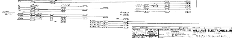

Bonjour, j ai un petit soucis sur un flipper Jokerz Williams, en haut du flip les grosses ampoules côté gauche ne s allume jamais , celle de droite ok ( s allume avec les flashs ) quelqu un pourrait il m orienter ? Où aller chercher …style vers quel connecteur exemple ….merci bcp de votre aide

As tu bien refait la connectique comme je te l'avais mentionné, et avec le matériel fournis ?
Car la carte Interconnection board avait des connecteurs HS, brûlés et justement pour cette partie de lampe
As tu vérifié aussi sous le plateau les fils, cartes relais ?
Rly Bd Sol 10 = Relay Board Solenoid 10 = Carte relais, bobine 10 =
Est ce que en mode test bobines, la bobine 10 , GI relay justement fonctionne bien
Entends tu un TIC TIC
Ceci était la partie à refaire et vérifier de l'interconnection board

Ici il faut que tu suives les fils, tu n'as pas le choix
C'est une section de GI (éclairage général) qui est soit coupée, soit tu as un connecteur cramé, soit tu as oublié un truc
Il faudra que tu inspectes les fil, et connecteurs
SInon sur l'interconnection baord, tu n'aurais pas eu aussi tout bonnement un fusible qui à lâché ?
