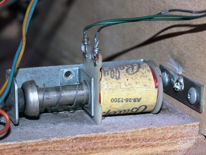

Je trouve que le knocker de mon Blackout ne claque pas assez fort, comparé à mon Flash Gordon.
Voici le knocker du Blackout:
Et celui de mon Flash Gordon:
Je voit que le knocker du Bally (Flash Gordon), tape directement sur la caisse, il est puissant, et quand on "claque", ça s'entend !! joiiinnn
Celui du Williams (Blackout), tape lui sur le support métallique, le tout monté parallèlement à la caisse, ça claque pas vraiment fort. OUIIIINNN je précise que la bobine correspond bien à la référence Williams (SA2-23-850).
Est-ce normal ?, y-at-il un réglage, une astuce, faut-il changer de bobine, ou faut-il monter un ensemble knocker Bally sur mon Blackout pour que quand je claque je réveille toute la maison ?
Tu as monté le fourreau à l'envers sur le knocker
Par contre oui ils sont bien moins fort sur les sys7
Le fourreau fait partie intégrante de la bobine, du coup, ce serait la bobine qui doit être dans l'autre sens ?, c'était monté comme cela quand j'ai fait l'acquisition du flipper...
Est- ce que cela claquera plus fort, si je remets la bobine dans le bon sens ?
Non le fourreau ne fait pas partie de la bobine. Démonte, peux-être qu'il coince ce qu'il te donne l'impression que c'est en une pièce... mais non
Par contre ta bobine est bien dans le bon sens, mais ton fourreau non.
Pour ton histoire de son du clac, apparemment ton flash gordon claque le plus fort, donc oui peut-être qu'en changeant le sens de ton fourreau tu va gagner un peu de course, et le son sera encore plus fort...
Mais cela ne règle pas le problème de ton blackout. Oui c'est juste une question de mécanisme différent. Des solutions doivent exister, bobine plus puissante, le modifier pour taper contre la caisse, à toi de voir.

Le fourreau à collerette là, il doit être dans l'autre sens
Possible que cela atténue un peu
Mais je t'ai dit, ils sont pas violents les Knocker des sys3-6-7
Oui, merci David, j'ai remonté la bobine dans le bon sens, ça claque un peu plus fort...
Est-il possible de rendre le knocker plus violent ?, si je mets une bobine plus puissante par exemple ?
Non pas vraiment en fait
C'est cette partie mécanique et là où elle est placée qui fait que.
Ok, bon ben, je crois que je vais refaire le knocker à la mode Bally, j'aime quand ça claque fort...

Marchera pas avec un Clac de Bally
Tension différente
Bally c'est en 42 V !
Ce Wms là c'est en 24 V ou 32 pour les autres bobines
Oui, c'est vrai, c'est du 32 v sur le Blackout. Du coup, si je mets une autre bobine, du genre du 26-1200, cela aura plus de patate non ?
Tu as déjà une 23-800 ! Super puissante celle là .... Tu ne pourras faire guère mieux
Bon, j'ai fait un essai, j'ai pris le knocker complet de mon Flash Gordon (Bally) et je l'ai installé sur mon Blackout (Williams):
- Ça claque plus fort qu'avec le knocker Williams, mais pas autant que dans mon Flash Gordon, cela vient probablement de la différence de tension dont tu me parlais David.
Du coup, pour compenser ou donner plus de force, est-il possible de mettre une bobine plus puissante, "plus sensible" ?, plus il y a de spires, et plus c'est puissant, non ?
Non te disais je la 23-800 est déjà balaise !
Plus te dira adieu au transistor ....
C'est le montage surtout de ce knocker qui fait cela
