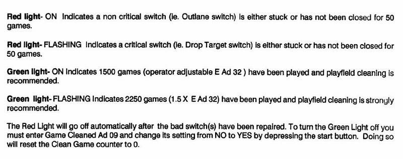

j ai 2 petites questions au sujet du fonctionnement de mon checkpoint data east
j ai 2 voyants sur la facade de la caisse (un rouge et un vert)
Qu est ce qu ils sont censés indiquer ?

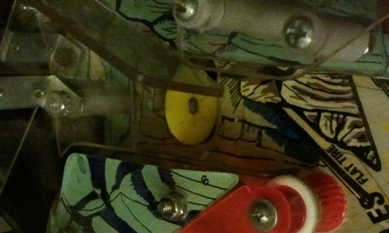

il y a une cible fixe a droite des bumpers (flat tire) qui n est pas expliquée dans le manuel
quel est sa fonction dans le jeu

Les voyants me semble t il étaient pour le levier de vitesse

Merci beaucoup casa51
Finement vu !ooOOOoo
effectivement je n etait pas aller voir ce chapitre
cela explique le voyant rouge au debut de la restauration lorsque 2 switchs etaient cassés
puis plus rien apres reparation
du coup j avais pas fait le raprochement et je croyais a un faux contact au niveau des ampoules
Du coup c est normal qu il n y ai plus rien en attract mode
par contre j ai remarqué que le voyant s allume en phase de jeu
lorsqu on passe la rampe: le voyant vert se met alors a clignoter pendant 2 secondes
je n ai pas vu ca dans le manuel ... c est peut etre pour faire beau marrto
concernant la cible flat tire:
elle active le clignotement des bumpers et joue une melodie type big ben
puis chaque rebond sur les bumpers compose une note de melodie
et il y a un compteur intermediaire qui cumule des points
par contre je n est pas vu de paragraphe dans les special features du manuel
