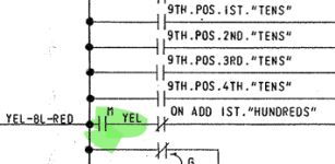

Sur un jungle , parfois le relais des 100 points " M "reste collé. J'ai contrôlé tous les switch du plateau RAS;
Je voulais savoir si ce tableau était valable pour un flip de avant 19751692519974178.png
Sur le schéma ,sur la ligne de commande du relais M, il y a des contacts repérés 1692520482925.pngje voulais savoir si ça correspond aux contacts des compteurs ??

Je voudrais savoir si tu lis ce qui est indiqué sur le croquis des réglages de compteur. A mon avis s'il est spécifié après 1975 c'est qu'il doit y avoir un autre réglage AVANT 1975. Je te le met en complément..

Si un compteur est appelé c'est dans presque tous les cas soit un contact plateau qui touche ou le relai de points correspondant dans le fronton qui est mal réglé...Un contact rouleau mal réglé ne met pas la bobine en appel permanent .Donc ta panne si elle se renouvelle pour en être sur tu débranche les connecteurs du plateau y compris et surtout la broche dans le fronton qui vient du plateau. Ensuite tu remet ta machine en marche et comme le compteur ne sera pas en appel il te restera a trouver le contact défectueux sur le plateau.
