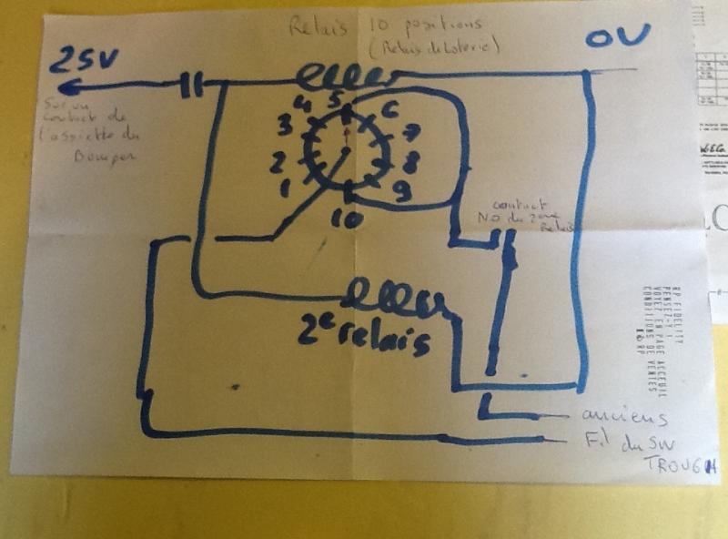

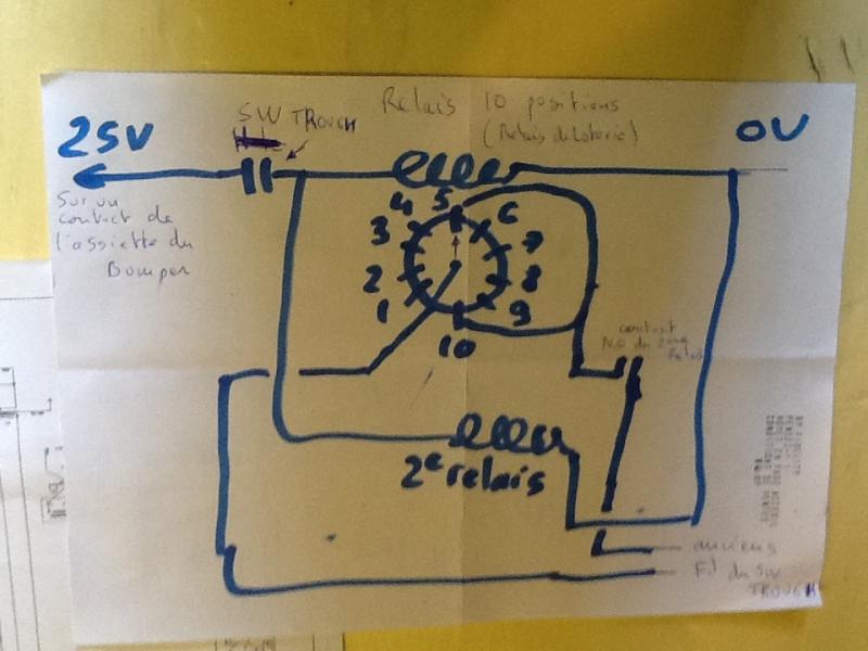

Mais j'ai pensé que plutôt que de mettre des sw sous les billes il y a mieux :
C'est de brancher les fils du trough sw sur les contacts position 5 et position 10 en parallèle d 'un relais muni d'un disque 10 positions tel les relais qui gèrent les loteries ( à droite du compteur dans le fronton)
Ce relais ,tu l'alimente par le biais du sw trough ( celui dont on vient de lui débrancher ses fils)
Si bien quand dans ta séquence de jeu tu auras 3 billes et normalement a la perte de la 2 bille on passe au joueur suivant .reste à essayer
On peut aussi rajouter un sélecteur 10 positions couple sur disque du relais pour augmenter ou diminuer le nb de billes
Ça y est je viens de brancher mon relais 10 positions (relais de loterie recuperé sur un autre flip)
Ce relais alimenté par le biais du trough sw(celui qui est a la sortie du chargeur pres du lance bille )
Il faut aller chercher le 25 V sur le sw du bumper , j'en ai pas trouve plus pres
Les fils qui etaient branchés sur le sw trough sont maintenant branchés sur les contacts position 5 et position 10 en parrallele suivi d'uncontact normalement ouvert d'un 2 em relais 25 V
Ce deuxime relais(relais normal) est alimenté en parrallele avec le relais loterie
En effet le player unit n'a besion que d'une impulsion sinon on arreterai pas de changer de joueur
Il faut juste surveiller quand on change de joueur
Le systeme doit pourvoir s'ameliorer encore avoir
Essayer vous verrez on s'eclate et les scores grimpe vite
Avec un schema on comprend mieux

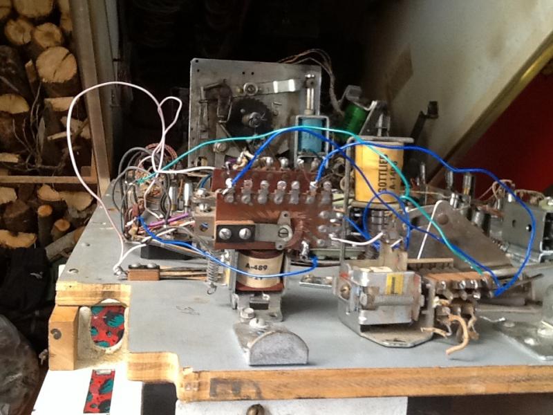

Photo: on distingue le relais dsque 10 positions a droite et agauche le relais supplementaire
Montage provisoire bien sur
Désolé encore une photo a l'envers
